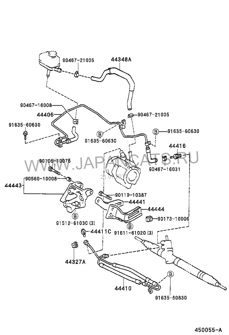

@вофка, ну у меня вот так выглядит система, там ниже видишь тоже есть шланги и хомуты - то есть где засосать воздуха.
спасибо за помощь на неделе полезу смореть)))) пора готовиться к зиме)))) так все же хочу сменить жижу гура на чем остановиться?????
