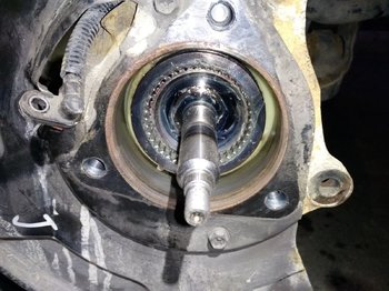

Узел ссангйонг кайрон.
Привод. Привод входит в сальник хаба, прикрученноготк кулаку. На почти конце привода шестерня. В хабе шестерня. В ступице, прикрученной к кулаку с другой стороны тоже шестереня.
2вд.
Хаб выкуумом стягивает свою шестерню с стыка шестерни привода и шестерни ступицы. Вращается только ступица на ступичном подшипнике. Статичная же полуось прокручивается при этом в ступице на внешнем шариковом подшипе и околокулачном игольчатом подшипнике (нагрузка отсутсивуеь).
4вд, вакуум убран, пружина в хабе возвращает шестерню хаба на стык шестерен ступицы и привода. Редуктор вращает привод, тот скользит в сальнике хаба, передает момент на ступицу. Соответственго ось при этом относительно ступицы статична, шариковый и игольчатый подшип не работают.

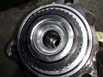

Долго думал чем намазать.
В итоге сальник и околосальник хаба обмазал amsoil multipurpose (во имя герметичности, дабы не вымыло раз сульфонат, да еще вязкий)
Оригинально там была какая то густая же темносиняя смазка.
Шестерни входящие в зацепление по долгому размышлению оьмазал ЛМ мефампфект, которая на морозах ведет себя на удивление достойно.
Мультипурпоз судя по наблюденям, даром что до -40, мог бы щагустеть настолько, что вакуум или пружина не смогли бы сдвинуть шестерню в зацепление.
Игольчатый подшипник - efele sg 311.
Нагрузки там по идее никакой, а вот обороты при 2вд очень даже приличные, и пониденная вязкость не повредит.
