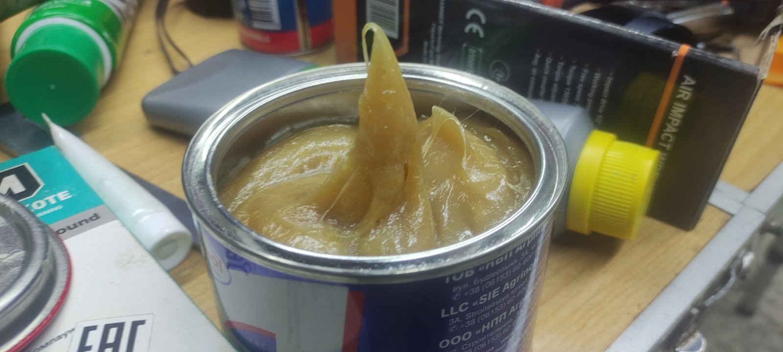

Мой скромный ждентельменский набор на фото.
Через пару дней жду:
AMSOIL Synthetic Water-Resistant Grease
Molykote 111
Textar Hydratec
Смазка универсальная многофункциональная CRC 5-56
Смазка силиконовая CRC (SILICONE SPRAY) Consumer Line
Вот думаю что ещё купить для полного счастья пока есть чудок денег  ??????????????

Смазке ARECA больше 20 лет, на мой взгляд она не изменилась, хотя по хим. свойствам  возможно уже не та.
Два флакона Перматекса и два Forch были мне подарены 15-17 лет назад и до сих пор в строю, правда очистителем Перматекс я ни разу не пользовался, не знаю что и как им брызгать.

Vaseline spray Valvoline - для всей электрики.
Проникающую жидкость - да хотя бы и WD-40, классика не стареет.
газпромнефть - что-нибудь литий-комплексное для повышенных температур
Бардаль Ceramic Grease - противоскрип и metall-free резьбовая паста для датчиков.
12 минут назад, Screwdriver78 сказал:
да хотя бы и WD-40
Forch есть и уже купил:
Думаю заменят.
 Есть медная Равенол.
Vaseline spray Valvoline не заменит мой Перматекс для электрики?
Изменено пользователем stav-lev
19 минут назад, stav-lev сказал:
А что там в перматексе? Я предпочитаю относительно понятные смазки. Вот вазелин - он понятный. Ни пластику,ни резине вреда не нанесет.
20 минут назад, stav-lev сказал:
не. это сама собой.
31 минуту назад, Screwdriver78 сказал:
Датчики типа лямбды рекомендуют смазывать резьбовыми пастами без металла. И как противоскрип я ХЗ, как она отработает. Как обычная резьбовая паста в крепеж - да,норм.
