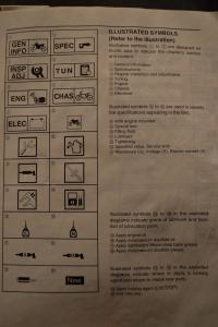

Мотоцикл YAMAHA WR450FW 2007года, для американского рынка. На руках имеется OWNERS SERVICE MANUAL-англоязычный. В мануале на картинке дан узел в разборе где стрелками указаны места нанесения смазки и, условный символ(тюбик с буквой) обозначающий тип смазки. Отдельно есть таблица с иллюстрированными символами. Так вот в этой таблице, условный тюбик с буквой "М" подписан как: "Apply molybdenum disulfide grease". Никаких других рекомендаций, касаемо производителя либо соответствия смазки каким-либо допускам, в мануале я не обнаружил, а других техдоков у меня попросту нет.
По поводу подшипников могу сказать, что есть с сепаратором(материал самого сепаратора не могу определить), а есть просто насыпные. Размер: 30х20х25, толщина иголки-2мм. Все подшипники закрыты резиновыми сальниками.
Позже постараюсь выложить картинки из мануала.

"Apply molybdenum disulfide grease" - говорит о том что производитель рекомендовал применять смазку ИМЕННО с дисульфитом молибдена, потому что такая смазка выдерживает ударные нагрузки. Как я и сказал выше  именно такой смазкой и является AMALIE PRO Tac plus 5% moly с молибденом.

Узел проблемный и безусловно вопрос важный. Вопрос в том, какую смазку вбрать человеку для своего американского байка, если в мануале прямо написано - использовать смазку с дисульфидом молибдена? Я порекомендовал американскую AMALIE Pro Tac plus 5% moly, с дисульфидом молибдена, хорошо зарекомендовавшую себя в подобных узлах. Это именно то что рекомендует производитель в мануале - американская смазка для мотоцикла американского рынка, с молибденом.
Руководство по ремонту - важнейший технический документ для выбора материалов и смазок .
Чтобы не быть голословным, выкладываю фото из мануала. Мануал отпечатан в Японии, то есть, ЗАВОДСКОЙ!
То, что господин tesloil с недоверием относится к словам новичка - понятно, и, говорит о его критическом мышлении без которого нельзя "разобраться и найти правильное решение". Знания, которыми располагает господин tesloil, не могут не вызывать уважения, во всяком случае у меня. Я благодарен всем кто участвует в разгоревшейся полемике и высказывает свое мнение, желая мне помочь. Считаю, что здесь общаются взрослые и серьезные люди, поэтому не позволяю себе оперировать не проверенной информацией или информацией из "мутных" источников, а если "серая" информация будет мной подаваться-обязательно акцентирую на этом Ваше внимание. Поэтому если говорю что мануал ЗАВОДСКОЙ, то так оно и есть. Я его держу в руках, он действительно заводской отпечатан в Японии(так гласит надпись на его форзаце).  Но если понадобятся доказательства - готов их предоставить.
