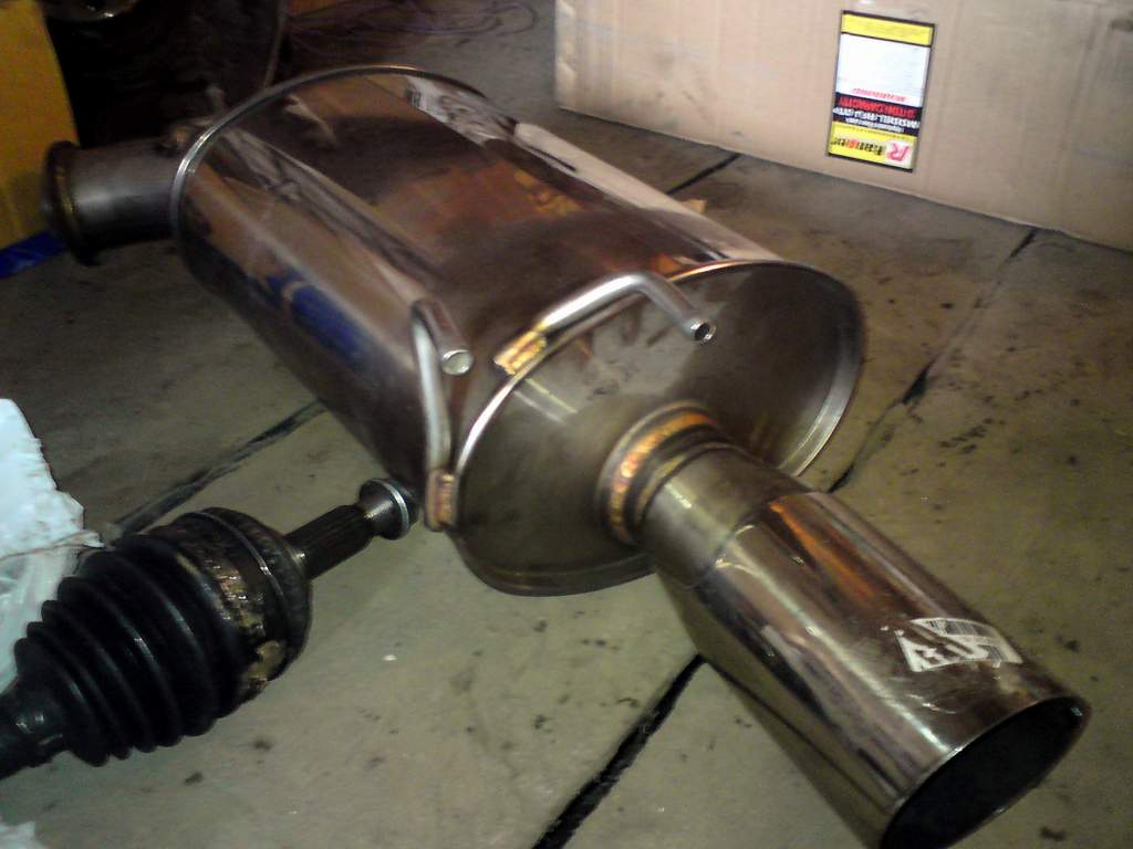

вчера тоже наблюдал -стоит калдина дизель, видимо только приехал -труба чистая, на улице -37С
сёдня иду- там же стоит но труба почти забита льдом как на фото и еле сипит - привет хозяину , потащит заглохшую в гараж.....
ещё пример форумчанки на матизе - 4 дня на автозапуске и труба замёрзла далеко внутри, скорее в глушаке...
у меня из банки тоже только парит, но sergo_tmn вода собирается в самой банке, а тк проходное у нас большое, то ничего не забивается... опятьже покуда вода не наполнит банку!
Она же у тебя не пустая -там наполнитель -вата, он тупо промокает и выхлоп на прогазовке ничего не выбрасывает, а постепенным нагревом и потоком выводит пары в движении, но не все, форумчанин на Турер клубе снимал зимой банку -вылил около литра воды!!!!
у меня походу вся вата промокла и выхлоп стал жёсткий не басистый, рычащий.. летом просыхает и опять бубнит... От того я тебе и говорю, еплохо бы дырочку проковырять....
На волгах кстати штатно на глушаках 2 дырочки есть в начале и конце глушителя.
sergo_tmn у тебя тоже капает если конечно раньше нет дырки :D Просто нужно совпадение факторов, машина должна стоять на улице а не в гараже, автозавод по прогреву 20-30 минут через 3-4 часа, и сопутсвующая влажность воздуха.
машин стоит на улице. с 30 числа не ездил никуда. на автопрогреве по температуре двигла на -10 гр.
вполне вероятно, что в банке копится. она и выдувается в виде пара, когда навалишь. звук выхлопа за 5 дней не изменился.
отверстий в трассе нет точно. И не уверен, что в моей банке есть набивка. Ибо оно не совсем прямоток.
