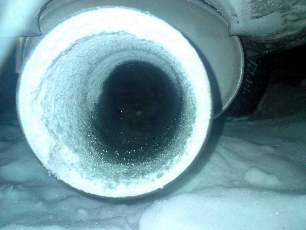

Конденсат из трубы это нормально?
машина стояла с вечера 31/12/09 по 03/01/10 на автозапуске через каждые 3 часа по 20 минут работы, при температуре -30. Вот такой нарост был обнаружен

У нас в Магнитогорске этой зимой чёт как то холодно, по сравнению с предыдущем годом, аж до -30 доходило)) У меня сигналка с автозапуском, и я этой зимой начал активно ей пользоваться), если температура в пределах -20, ставлю завод 15 мин работы через 2 часа. Машиной пользовался до праздников каждый день, поэтому и не заметил подкрадывающуюся беду))) Поставил 31.12.09 на стоянку и включил автозапуск по расписанию 15мин через 2часа)))
Второго числа, я пришёл забирать свой бибизон, с самоуверенностью, что мне стоит только сесть и повернуть ключик и поехать по своим делам))) Повернул я ключ и как то мне сразу не хорошо стало) ни какого жизнерадостного звука машина не подала)
Послушав советы зНатоков, купив новый акалиматор и перепробовав три комплекта свечей, бибика жизни не подавала)))
Третьего числа, с тестем , отбуксировали машину в тёплый гараж.
Когда поставили, обратили внимание на то что выхлопная труба льдом покрылась... Тесть высказал мнение, что труба льдом заросла)))
Четвертого днём, поехали снова реанимировать больного) с надеждой, что всё оттаяло и осталось только в крутить сухие свечки и повернуть ключ.....
Вобщем... ни фига.. всё по прежнему... двигатель не завёлся.... В гараже сверху где то +5, а внизу 0
Пришлось нам всю выхлопную паяльной лампой отогревать....
После часа еВатьни двигатель завёлся)))
Я потом заехал мордой вверх на эстакаду, чтоб воду из выхлопной слить... воды наверное с ведро вылилось.....
Получается автопрогрев на длительное время не есть хорошо)))
сильно часто заводишь. прогреться до рабочей температуры движку хватает 10 минут.
видимо имеет значение суммарное время работы двигла на хх и диаметр выхлопа.
бывает трубы перемерзают за ночь работы на хх.
моя суммарно за 5 дней проработала 5 часов на хх. (раз в 4 часа 10 минут)
твоя суммарно за 2 дня 6 часов. (раз в 2 часа 15 минут)
он на любое время не хорошо... конденсат образуется тем сильнее чем больше Т газов... греть машину ради того чтобы не застыл движок лучше не до 90С адо 40, те 5-10 минут, тогда газы не прогреют сильно выхлопной тракт...

ну вот,а ты не верил...
и поверь что в пропитаной вате ещё дофига воды, тк ты не прогреешь зимой банку как летом..
детом ты 10 минут по вжигаешь и край трубы обжигает пальцы... а зимой едва тёплый...
