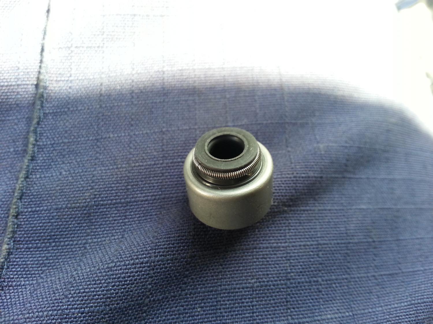

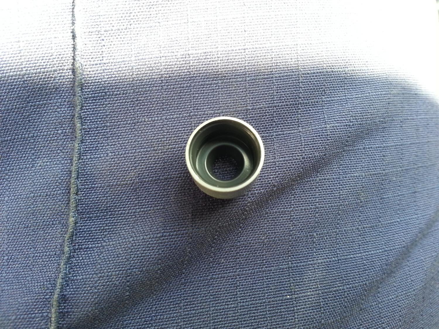

заказал оригинальные мск на короллу. в одном пакете пришел NOK, во втором ноунейм.стоит ли их ставить или заказать другие.два раза в двиг лезть неохота.
приветствую!
Это может быть тем же nok, но без клейма производителя. Разбавлять недорогой товар подделкой нет смысла, думаю.
А nok это наикрутейшие сальники. У них такой спрос в мире что под заказ завод производит их более полугода
визуально и тактильно качество сходно.
смутило отсутствие клейма.
спасибо за информацию.
Бывает что клеймо ещё и спиливают или наклейкой залепливают когда товар на конвейер поставляется.
Вам спасибо!!
