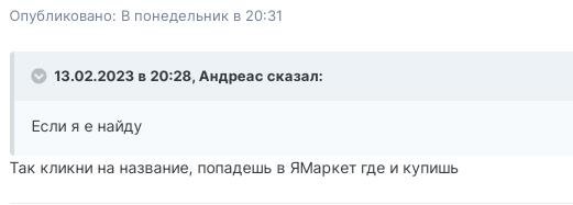

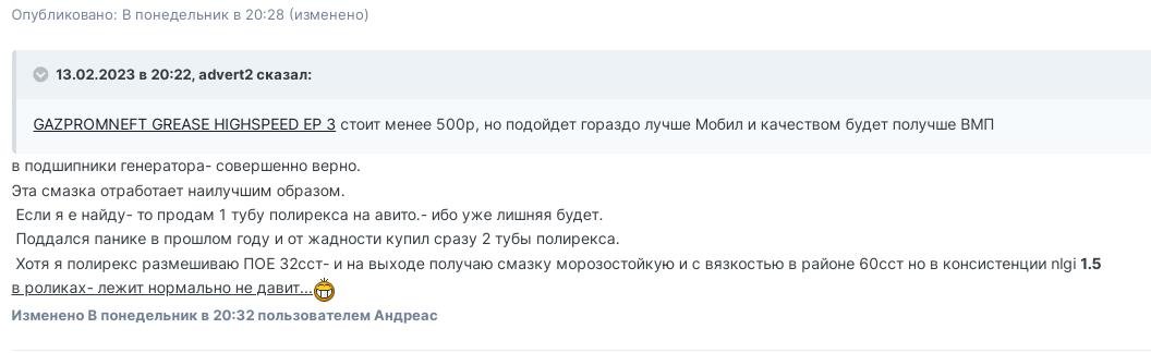

1 час назад, Андреас сказал:
Не видел.-  меня неделю дома не было.
Шутишь или что?
А ты видимо раньше меня увидел ее в продаже
https://www.oil-club.ru/forum/topic/14096-smazka-dlja-rolikov-grm/?do=findComment&comment=2417927
41 минуту назад, advert2 сказал:
Нет не шучу- я только в понедельник этот вернулся. А в магазин вот только сегодня утром зашел и заказал
 а на той недели его там не было.
 Я ее вот сегодня нашол и был приятно удивлен тем что появилась в удобном магазине возле меня и возле многих в стране, тут ненужно ни доставку оформлять ни долго ждать.
А с азонами и валберисами неработаю- неудобно и ждать долго.
Тут 1 день ждать и возле дома.
Глянул маркет- повсеместно продается Смазка Gazpromneft Grease HighSpeed ЕР 3 400 г 2389907008- видать новодел из омска.
 Вот тут на 176странице:  Меня убеждали: что ее теперь не будет, потому что к нам ее не привозят и у нас ее делать не смогут.
И в то время ее реально было трудно найти в поиске- а теперь пожайлуста...
Вот теперь жду когда мне на счет неожиданного появления Gazpromneft Grease HighSpeed ЕР 3  в продаже ответит Screwdriver78...;)
Очень интересно услышать теперь его аргументацию и мнение на счет наличия технологий и возможностей у ГПН))):sarcastic:
А то он яростно и убедительно уверял меня,  в неизменности своего мнения:  на 176 странице данной темы...
