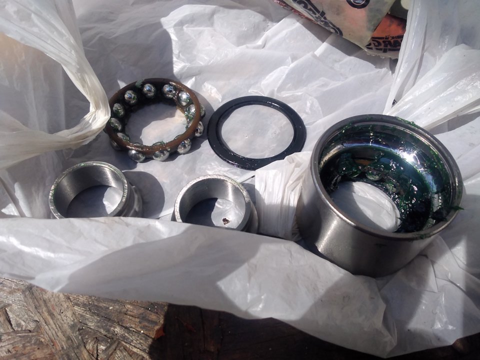

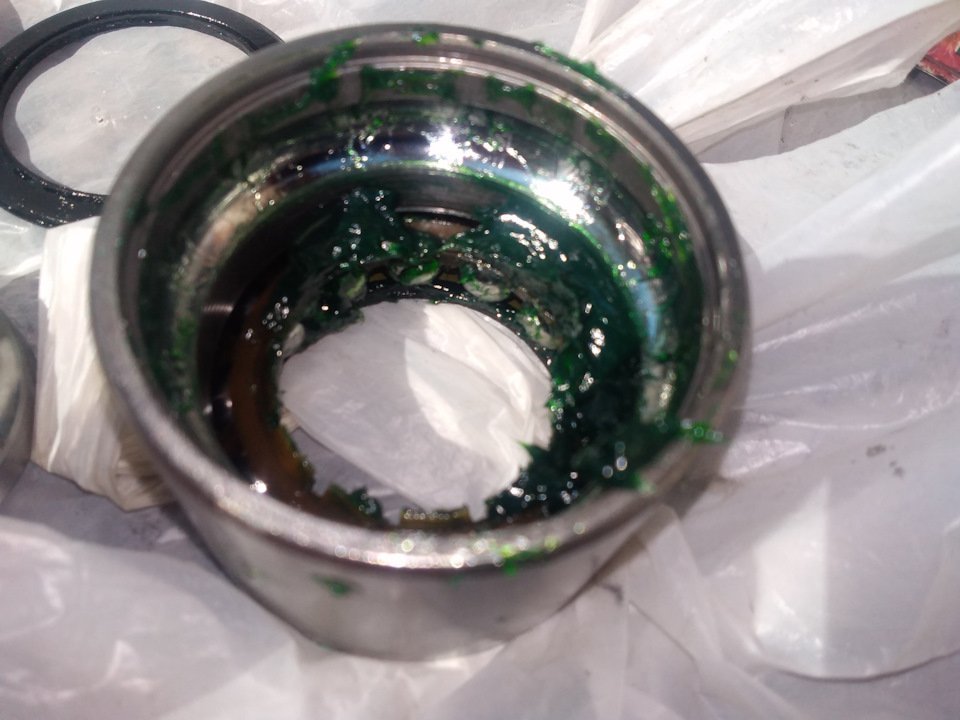

да хрен тут угадаешь с этими производителями.
вот ступичный Pilenga, в своё время по цене был был "по низу рынка", сейчас ближе к нижней серединке.
несколько лет назад.
я б сказал, что смазкой забито под завязку.
вот та же самая Pilenga, тот же самый артикул, но в прошлом году
смазка уже совершенно другая, но забито всё так же под завязку.
вот B-ring, тоже "по низу рынка", тот же ступичный на ту же машину.
слова "я охренел" не передают всю бурю охвативших меня эмоций.
причём, сам подшипник нормальный как у пиленга так и у б-ринг, если его нормально смазать нормальной смазкой, он ходит просто отлично.
вот например задний ступичный, та же Pilenga.
набит под завязку.
но если разобрать, то реальное количество смазки не очень-то и велико.
почти весь объём подшипника занят пластиковым сепаратором.
и это ещё простенький сепаратор, в роликах бывают сепараторы довольно вычурной формы и занимают реально почти весь доступный объём.
а бывают и обычные металлические, вокруг которых места - вагон.
вот и как тут посчитать?
