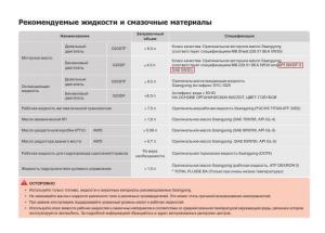

Мануал советует "оригинальное моторное масло SsangYong (соответствует спецификациям МВ 229.51 SEA 5W30 или API SN/GF-5 SAE 5W20)".
По моему, указанные спецификации масла не совсем равноценны.
