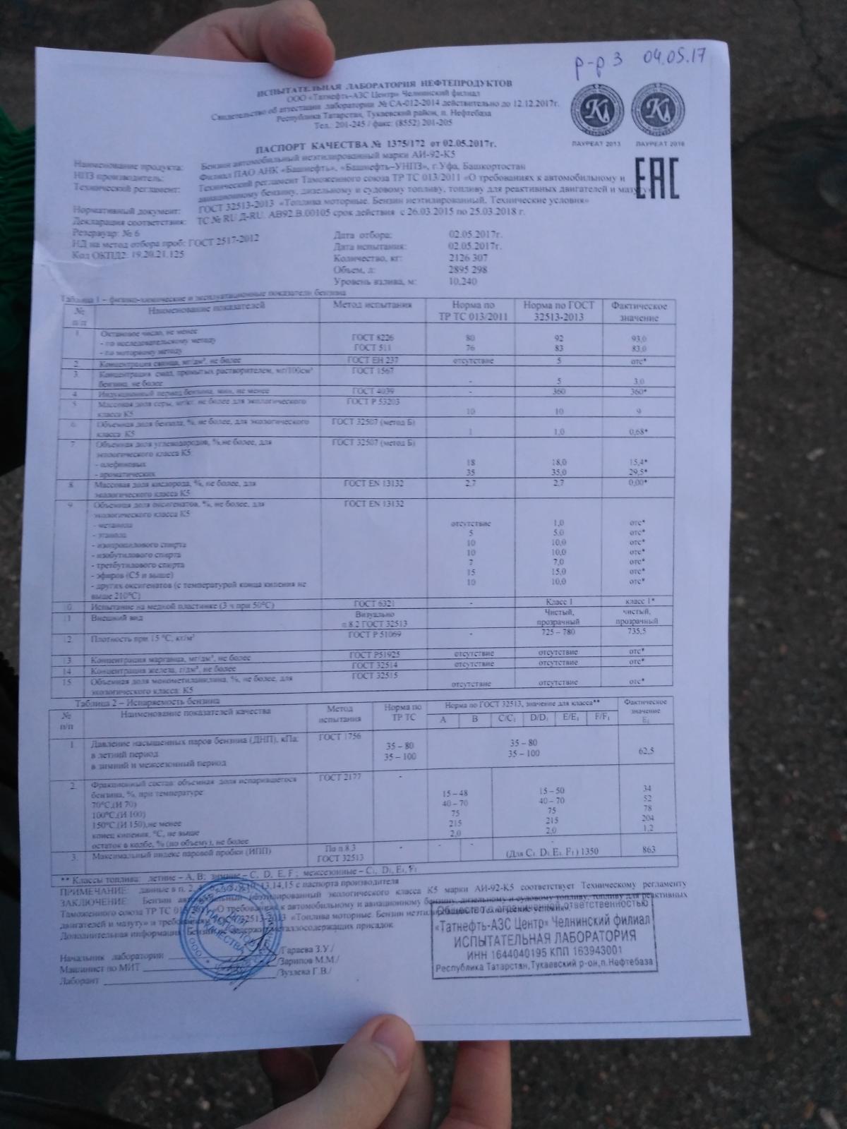

Паспорта качества: https://quality.taneco.ru/20190322/  (последние цифры - дата, меняем дату и видим новые паспорта )
пока наблюдаю и сравниваю 92 Татнефть и 95 Уфа но почему то на 92 расход по меньше.
У вас бензин куда лучше чем башкирский, пусть даже и смесь)) смесь из хороших бензинов всяко лучше смеси из не очень хороших))
я смотрю для вас там хорошо где вас нет. Как по мне так бензин от еБашнефти гораздо лучше того же таифа. По расходу Елхов и еБашнефть идентичны помоему и по детонационной стойкости то же. На елхове и башнефти даже на бездорожье в натяг детонации нет, а вот таиф даже на светофоре начинает по шатунам бить.
а чем уфимский бензин плох?) Новойл - один из немногих заводов, который даже 98 без МТБЭ делает)
Чем плох? Я не говорю, что они плохие, я говорю что есть лучше. На чем может основываться мнение потребителей, кроме не объективных замеров "жопомером" лучше, хуже? Правильно, предоставленными паспортами на топливо.
Вот, предлагаю Вам посмотреть паспорта и самим сделать вывод. Если что, если смотреть лукойл то, как раз там где я есть, лучше врятли найдешь)) Ну, а башнефть смотрите сами)) это только по 92-му. По остальным примерно так же.
Для примера. Лук 98 и Новойл 98 (правда через Татнефть, т.к.  АЗС башнефть нет у нас) сравните и посмотрите, у новойла как раз без МТБЭ не обошлось, но МТБЭ это не плохо в принципе. А вот лук, похоже обошелся без него и на бумаге выглядит получше чем Башнефть. :db:  И до кучи совсем немного странный сертификат 2016 года от Башнефти как бы.
Согласен с Вами, что бензин от башнефти и елхова получше будут чем таиф. Елхов правда на 70копеек дороже идет.
Странно, у нас Роснефть после покупки Башнефти стали возить 98 с Новойла, и в паспорте в графе МТБЭ стоит отсутствие. По ОЧМ обычно 88.5-88.8, с запасом :)
Раньше возили только Рязанский, там МТБЭ был.
