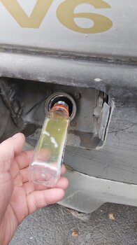

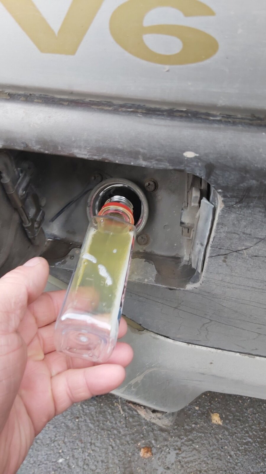

Начал процесс полной обработки "новой-старой" машины. Для начала промывка инжектора, полный объем бензобака должен быть 92л, залил 2 флакона промывки топливной системы Restart на полный бак.
