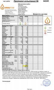

По сравнению с Shell HU:
1. Пакет присадок определенно не хуже;
2. Испаряемость - определенно лучше у SHU;
3. Вспышка - определенно лучше у SHU;
4. CCS - определенно лучше у SHU;
5. Сера и зольность - не намного, чтобы обсуждать, но лучше;
6. Как говорят англичане "the last but not the least" - цена. В два раза дешевле можно купить продукт, либо такой же, либо лучше по характеристикам.
Единственное, в чем Shell уступает бардалю - в том, что у первого нет красивого флажка "клетчатый финиш", ну и нет в составе фаллер..., фуллер..., филлер..., как их там, ну, ты понял.

Изыск тут один - цена. Само по себе содержимое банки - плохо смешанное дешевое масло старой рецептуры. Дешево сделали, дорого продали.
Анализ (окончательный) лаборатории - второй столбец. В первом столбце - отработка Кастрол, не знаю почему именно в эту форму они вбили, а не в первую форму по Бардалю..
Изменено пользователем Mixa_mc
Ну тоже самое масло что Valvoline Synpower 5W-40 - у того тоже температура вспышки необычайно низкая. Масла на одной рецептуре.
Похоже. Вас на хромой козе не объедешь, мужчины)))).
А че его этим значком внимание обозначили?
ccs не в допуске
ccs не в допуске
А сколь должно быть?
И вот температура вспышки,эт уже рабочая?
6600
