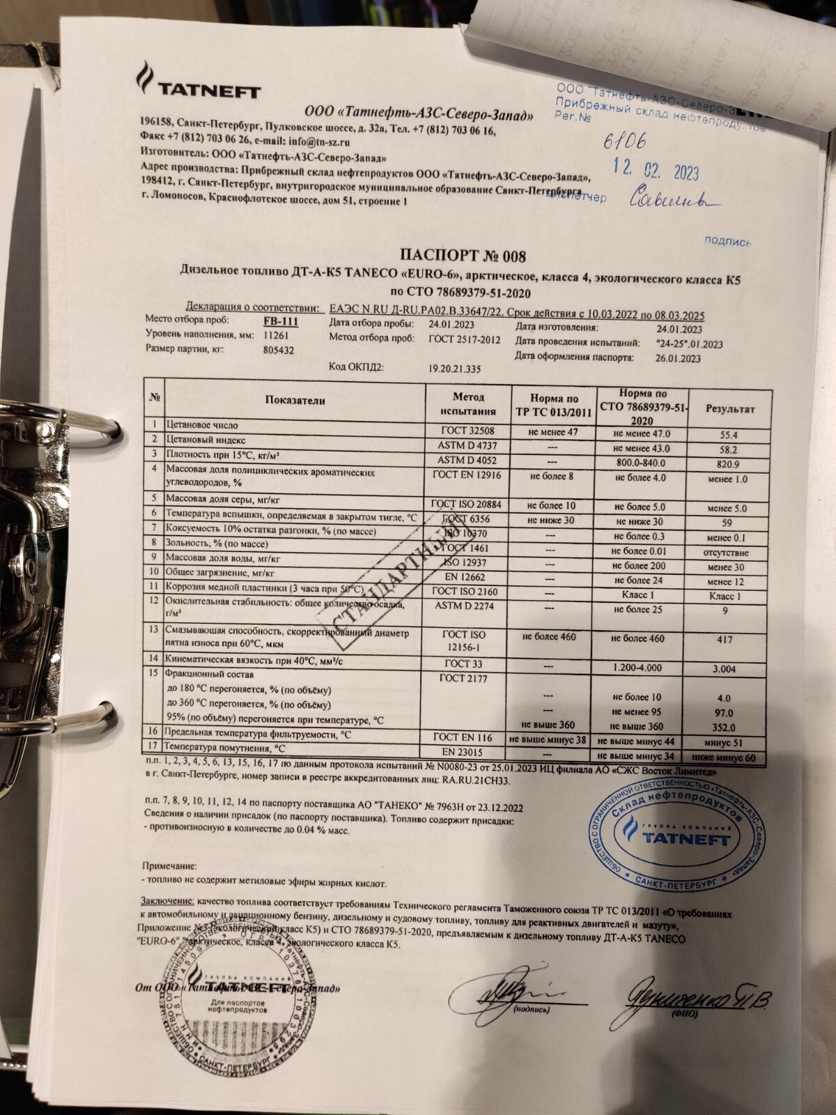

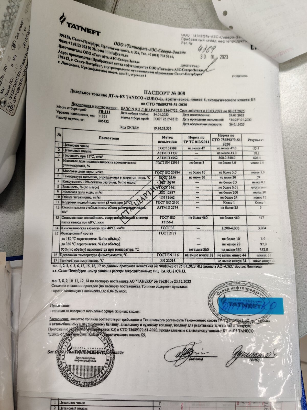

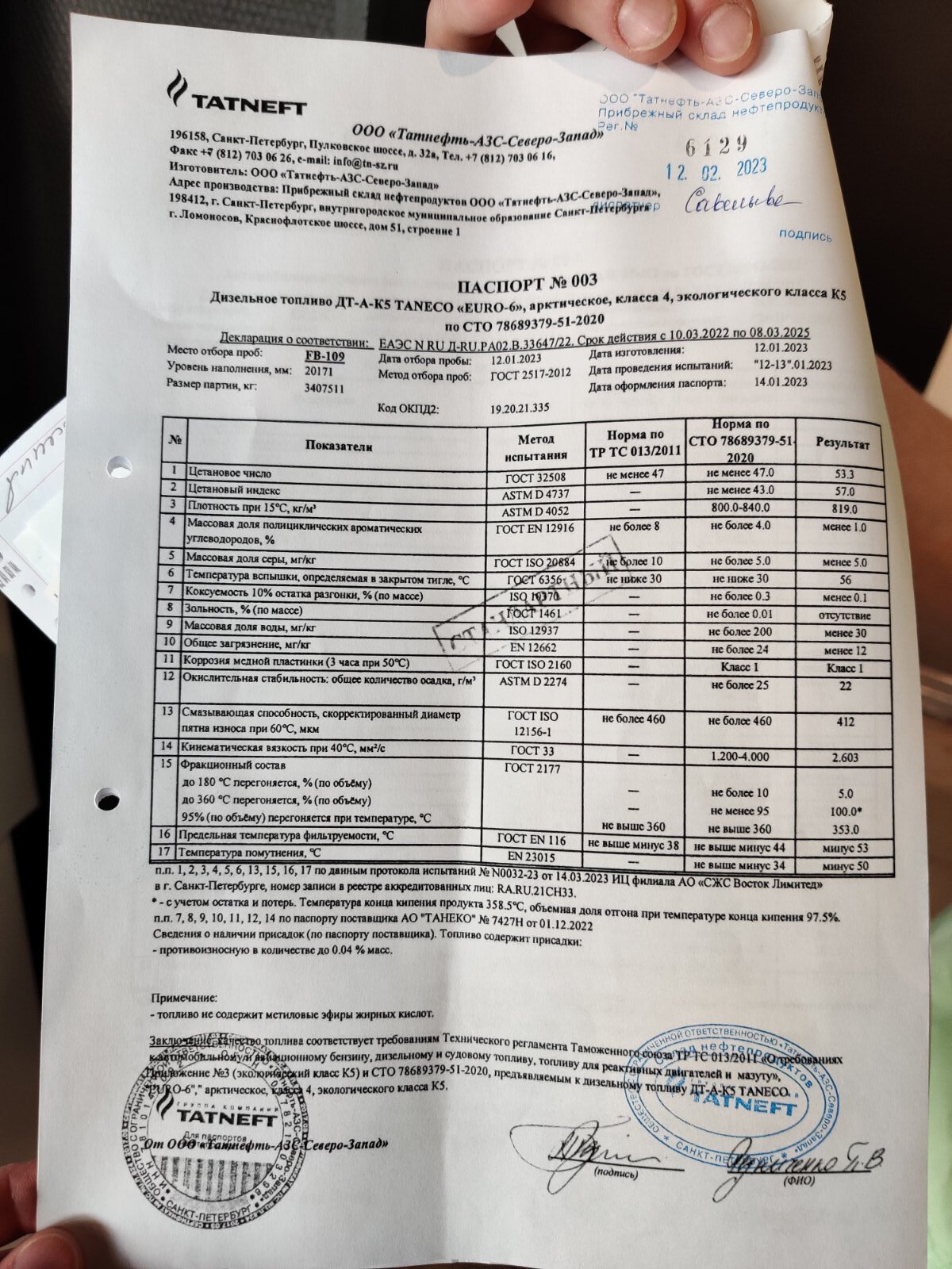

Приветствую:hi:

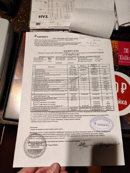

Сегодня проехал три заправки Татнефть, на которых периодически заправляюсь. Сфоткал 3 паспорта. Второй и третий абсолютно одинаковые. Т.е. выбор стоит между первым и вторым. Они немного отличаются, и ни один не абсолютно лучше.
На АЗС с каким паспортом (первым или вторым) вы бы заправились?
И ещё вопрос. Разве логически возможно так, чтобы температура помутнения была ниже температуры фильтруемости (2 и 3 паспорта)?
1 минуту назад, Lexich88 сказал:
Очепятка
5 часов назад, koler2 сказал:
Москва, Рябиновая ул., Скидка 2 руб/л
Этот паспорт уже наскучил и глаза все  замозолил.  Месяц висит почти на всех азс Татнефти Москвы.
Но есть +
Цетан выше 51.
Вот недавно выкладывали паспорт с дизелевоза, где-то в Татарстане в итоге там цетан 49+ всего навсего.
38 минут назад, B.M. сказал:
Но есть +
Цетан выше 51.
Ну если всё остальное "огонь", цитат и присадкой самому можно поднять... :hi:

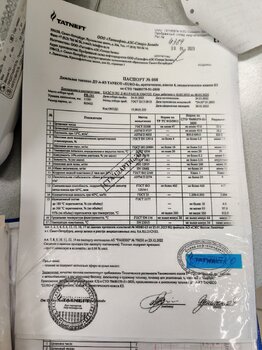

Малоохтинская набережная, Санкт-Петербург
Похоже сейчас практически везде (в СПб) один и тот же не совсем удачный привоз.
4 часа назад, Lexich88 сказал:
Вполне и вполне нормальное топливо.

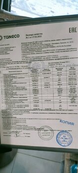

Реутов, Арктику не везут, заправляемся Танеко.
