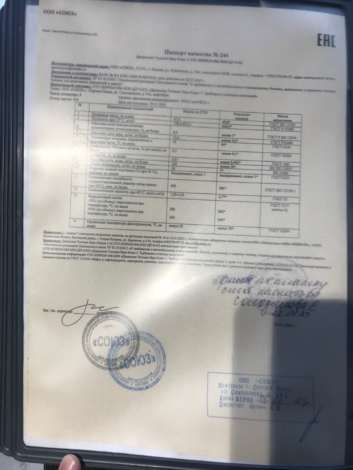

Заправился СОЮЗом, 3-й  день все ок.

С Тинькофф я бадался (переписывался в чате). Оба раза начисляли кешбэк вручную, я ссылался на ошибку в ихнем сервисе и прикладывал скрины. На моей ближайшей АЗС написано в приложении что можно купить только Танеко, но по факту это Союз, и цена от него. Началось все с того, что оплатил Танеко, а заправка не пошла и деньги вернулись обратно.

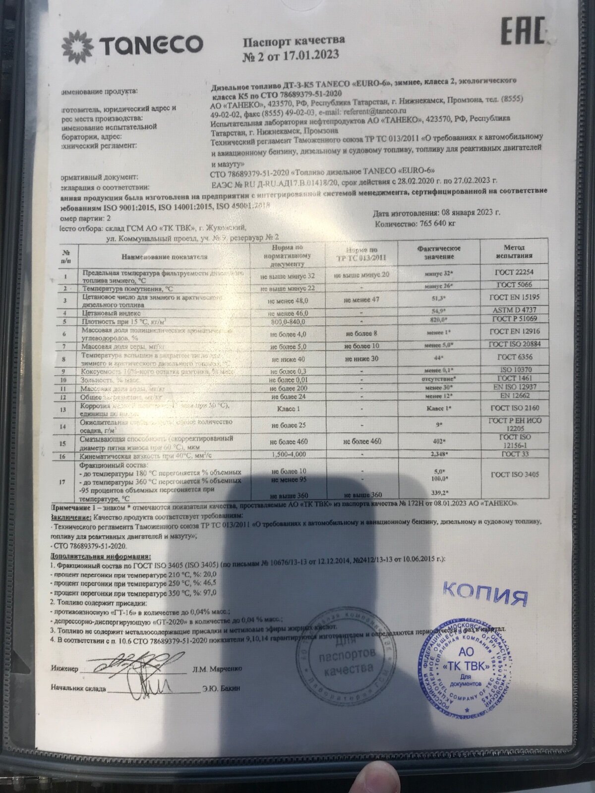

2 часа назад, kap сказал:
Быстрее бы уж летнее пошло, с ЦЧ 56, ПТФ-50С, смазкой 350....
Это конечно да!
На цетане 54-56 тачка едет куда лучше, чем на замнем то топливе.

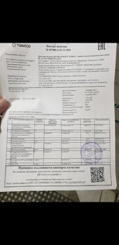

Однако, как быстро мы все забываем, дорогие товарищи!
Считаю, что по сравнению с прошлой зимой - нынешнее зимнее топливо будет куда  более богаче по цетану.
Вот паспорта Танеко зимы 2021-2022.
Цетан 48.5-49.5 в среднем.
Редко когда 50 и 50+.
Именно поэтому всю прошлую зиму на ДТ ОПТИ ездил. Да и сейчас на него перешел. В среднем ЦЧ 54-55, смазывающая 400....
Пару дней назад заехал на фирменную АЗС, у ДТ Танеко цч было 48, смазка 403, плотность 820. Посмотрел паспорт на ДТ Евро: цч 54, смашка 402, плотность 822, заправился ДТ Евро.
