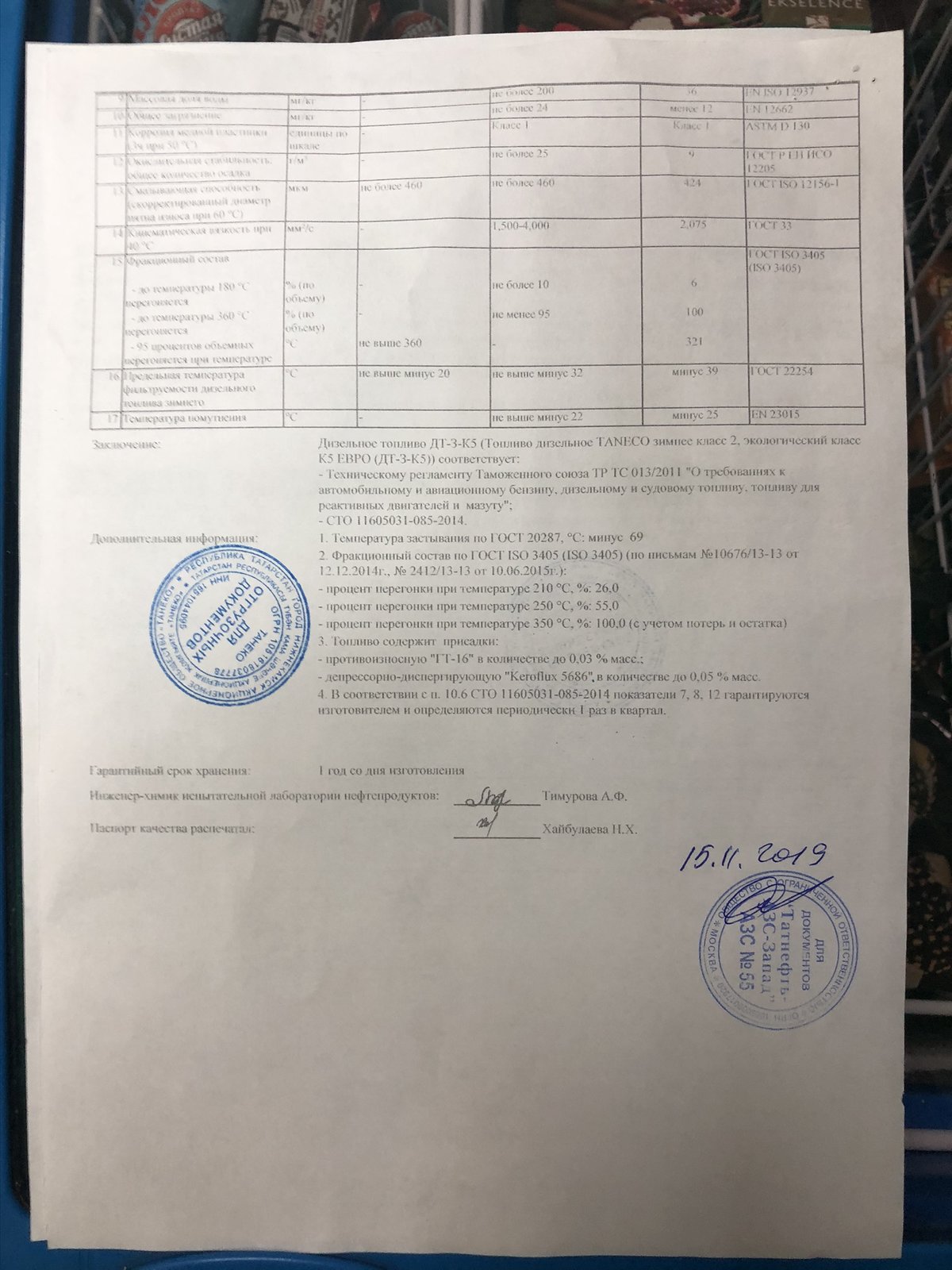

Слева евро5 Татнефть межсезон, продаваемый на Новорязанке под видом Танеко, справа - зимний Танеко из Лыткарино сегодня+ чек и паспорт нового образца... Странно, что в чеке ДТ-Л-К5 указано...
Кассир мялась насчёт того, зимнее ДТ или нет, поэтому от греха подальше заправился в канистру и сейчас предварительно заморожу обе банки в морозилке для проверки)

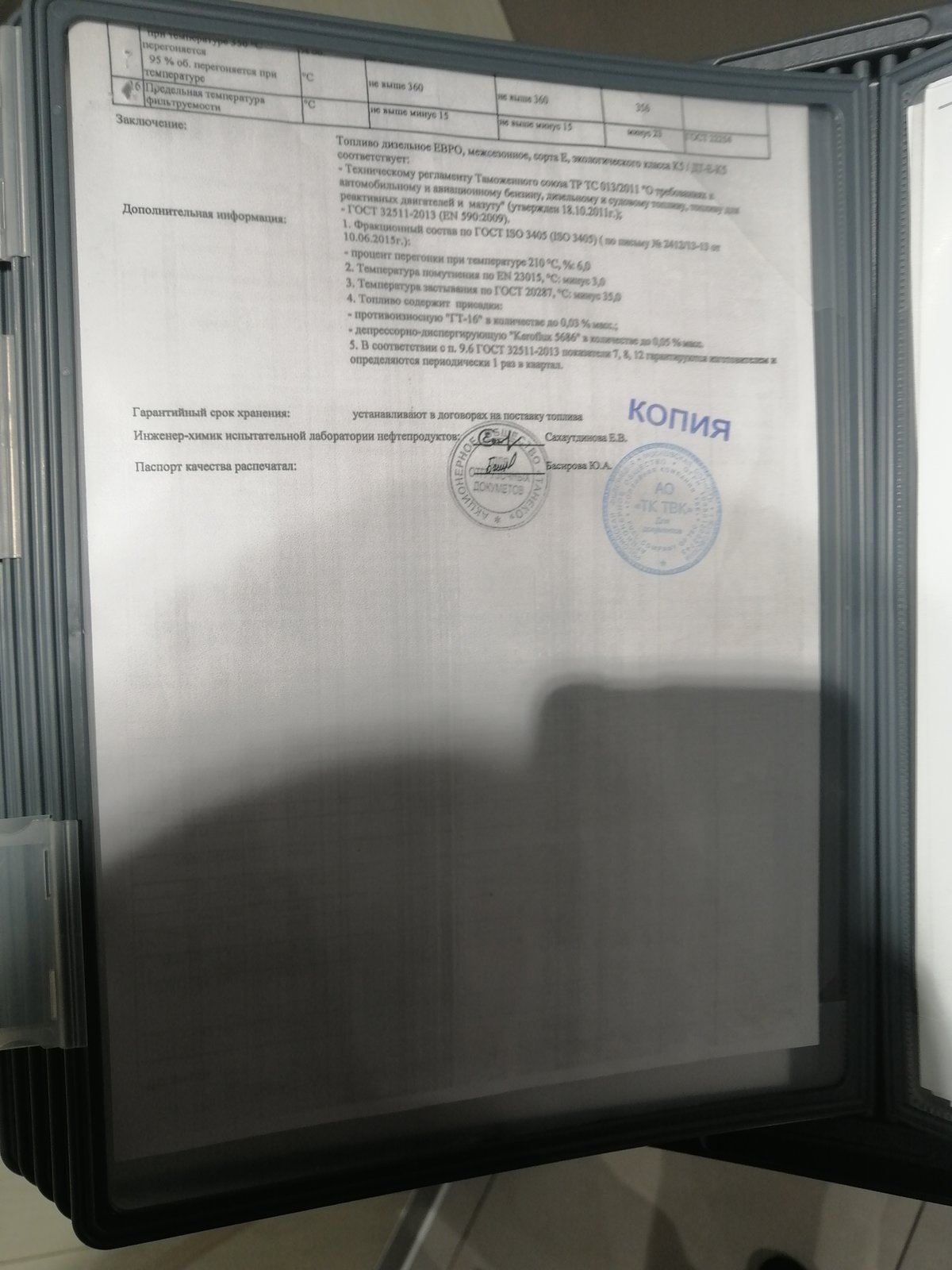

Паспорт с АЗС Татнефть на Рублево-Успенском шоссе перед Жуковкой. Дизель ни разу не Танеко, непонятного НПО Фаворит.
У нас с вами из разных концов Москвы один и тот же паспорт, интересно....
Вот сайт этого Фаворита http://neftebaza.org/uslugi/
Видимо поменяли нефтебазу
Изменено пользователем Andrew5604
32 минуты назад, Andrew5604 сказал:
Ну вот это уже похоже на фирменное Танеко.:good3:
14 минут назад, Mr.S сказал:
Оно конечно не жёлтое, но и не абсолютно прозрачное, немного желтизны есть
4 минуты назад, Andrew5604 сказал:
Чуть межсезона еще осталось видимо в баках азс.
То же топливо при -18: слева зима, справа межсезонье.
Зимнее Танеко слегка помутнело, межсезон помутнел полностью.
При -26 зимнее Танеко также не потерчло свойств, но помутнело сильнее
Татнефть зажигает...Дальше продолжаем разгадывать ребус:))
1) что за новая нефтебаза и где официальная информация??
2) танеко межсезон, почему желтовато-зеленоватое, а зимнее прозрачное?
Изменено пользователем koler2
Наблюдаю паспорт на дизель от ООО "Фаворит" уже пару лет точно.АЗС Татнефть в г. Реутов на проспекте Мира. Летом цч 49 всегда, ещё та кака. Иногда завозят экотек ойл, но мешают с фаворитом, поэтому лучше танеко залить, оно там всегда с Жуковского, редко родное.
Данное топливо, как и паспорт на него, так и эта нефтебаза - всё странное, мягко говоря. Да и комментариев Татнефти нет, собственно, или же ссылок на официальном сайте. И вообще, как Татнефть с ними связалась?
Углубился, посмотрел, и ничего особо хорошего не нашел.
Топливо по фото, которое справа, визуально, помутнело сильнее. Оно менее прозрачное. Паспорт черт знает что, ни логотипов Танеко, ни ссылок на него. TANECO и я могу написать. Кто такие ООО "НПФ "Фаворит"? В паспорте в печати ни ИНН/ОГРН, ни реквизитов. Юридический адрес - Орехово-Зуево, сама нефтебаза - Куровское (я конечно понимаю, что Куровское это Орехово-Зуевский р-н, там более 30км., но как-бы это не одно и то же, бизнес в Куровском, где находятся постоянно-действующие органы управления (генеральный директор) и сотрудники, ну не в Орехово-Зуево же, ну в чем смысл).
НПФ по полному наименованию юрлица - это научно-производственное объединение. Какое нахнен производственное?
В паспорте качества стоит дата изготовления - на сайте компании, а также в кодах ОКВЭД выписки ЕГРЮЛ нет ничего, связанного с изготовлением/производством.
Далее интересно - на вышеприведенной странице сайта этого Фаворита как руководитель (проекта!) указан Жигайло Владислав Викторович, а в выписке ЕГРЮЛ (ИНН 5034044189) - ЕИО (ГД) и участник общества (100%) - Жигайло Елена Юрьевна. Она же значится ЕИО и 100% участником иного юрлица с адресом в г.Самара, - не странно?
Ну и по СПАРК - ООО "НПФ "Фаворит" 5034044189 тоже мутное, фин. показатели не ахти, отрицательный собственный капитал (значит систематические убытки – 2015-2017гг.), признаки оптимизации, связи (высокая зависимость) по займам, много арбитража. Есть данные о связи (правда 2-х летней давности) с сомнительным контрагентом (это, как правило, обналичивание).
Муть.
Татнефть с такими паспортами качества лично я буду обходить стороной.
Изменено пользователем Dmiter

особенно хорошего сказать про это зимнее Танеко от фаворита пока сказать не могу, кроме цвета и температур замерзания: после межсезонного евро5 на этом зимнем "фаворите" больше вибрация ну и соответственно немного шумнее едет авто. Мне сравнить не с чем, первую зиму на дизеле езжу. Для сравнения 2 паспортаIMG_20191112_173402.thumb.jpg.9ff3416ed4abd60a4375ee2addc358c5.jpg
