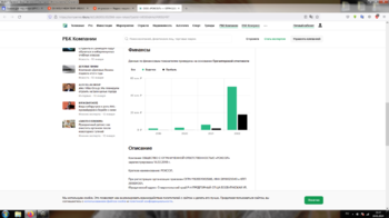

Я вообще опасаюсь этих ребят из ИП Роксол- с уставным капиталом в 10 000р и штатом сотрудников: Среднесписочная численность: 2 сотрудника:rofl:
 Уж больно резвые они, и дерзкие, пока "гиганты думают"- они уже делают, раз успевают у себя в гараже где то в степях,  на краю Краснодарского края, среди полей с арбузами- производить такой богатый ассортимент полимочевинки... :blush:
У мобилов с шевронами и вмп в месте взятыми- стока вариаций исполнения в полимочевине ненайдем)):blush:
А тут 2 человека 24/7 штампуют как роботы:sarcastic:
Но зачастую их деланье значительно опережает думанье, а это уже  опасно):Connie_cleaning-glasses:
https://companies.rbc.ru/id/1182651002566-ooo-roksol/?ysclid=lr8555dk4o340092497
