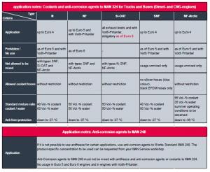

Где то уже выкладывал, но повторю. Таблица смешивания антифризов от MAN:
Если кто найдёт подобые таблицы от других авто производителей то это будет всем полезно.
И что тут пишут? Поясни плиз.
