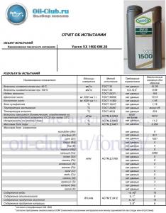

Yacco VX 1500 0W-30 свежее
Yacco VX 1500 0W-30 свежее за анализ благодарим официальное представительство Yacco Russia.
Yacco VX 1500 0W-30 _VOA BASE_.pdf
1) масло проходит рамки SAE и может называться 0W-30
2) высокий индекс вязкости 184 как бы намекает нам что в масле используется гидрокрекинг.
3) Высокое щелочное число - хорошие моющие нейтрализующие свойства масла.
4) Но при этом низкое кислотное число - есть большой запас роста.
5) Не смотря на то что масло высокощелочное, очень низкая зольность 1.18 для такого вида масел - похвально.
6) Температура застывания -46С - что для гидрокрекинга нормальное явление.
7) Стандартная обычная температура вспышки 226
8) Вязкость имитации холодной прокрутки при -35С = 5610 - для условий Сибири масло отлично подходит.
9) Испаряемость масс по методу NOACK 11.2 - что опять как бы намекает нам на использование в масле гидрокрекинга.
10) Очень мало серы для такого полнозольника 0.269 - похвально.
11) Противоизносные присадки ZDDP на основе цинка фосфора.
12) Ну и мощный кальциевый моющий нейтрализующий пакет.
Вывод: Отличное масло на гидрокрекинге (или гидрокрекинге+ПАО). Низкая зольность для такого вида масел, низкое содержание серы, хорошие моющие нейтрализующие свойства. Неплохие низкотемпературные характеристики. Это масло ACEA A5/B5 и 0W-30 - многим понравится такое сочетание, ибо это редкость.
Ну, тут все нормально:
- вязкость в норме
- ИВ отличный
- НОАК, рр и CCS хорошие
- присадок достаточно.
Словом, придраться не к чему.
А вот теперь проверяю свою догадку по поводу повышенной серы в ПАО-маслах. Это кряковое масло и серы тут порядка 250 ppm, хотя присадочный пакет даже местами богаче: Кальция на порядок больше. То есть в ПАО-маслах сера просто добавляется для повышения смазывающих свойств.
Изменено пользователем Dimmy
Обычно вроде пурп на ПАО маслах 0-30 ниже -50, тут похоже кряк чтоли с пурпом -46? А так зачотное масло на зиму!
С заявленными характеристиками, конечно, не все сходится.
И имхо, ни разу это не ПАО масло, как написано.
Изменено пользователем Flamie
В заявленных характеристиках CCS измерен при -300С. Смухлевали для "нулёвки"?
Видел. Думаю просто опечатка в цифре температуры.
Пао в этом масле должно быть, но основа гидрокрекинг. Я как раз не вижу на http://www.yacco.ru/ упоминаний о ПАО, а вот в 1600 они есть. Просмотрел?
Да там ПАО+кряк код утилизации 13 02 06
http://yacco.com/produits/PDF/fichesSecurite/VX%201500%200W30%20(FDS%20060611).pdf
Да нет, вот цитата: "Полностью синтетический состав на основе основе полиальфаолефинов вместе с уникальным пакетом присадок отличает данный продукт от большинства представленных масел класса вязкости SAE 0W-30"
Ку-ку Кря-кря тут основа, а не ПАО. И уникальный пакет присадок просто упасть не встать: ZDDP да кальций.
ну я вас не первый раз тащу смотреть в корень - генеральный сайт yacco.com. На сателитах редко встретишь точную инфу по характеристикам и составу - сами ученые, знаете... :)
Да такое же ПАО масло как Вольвик 0w-30 A5. Может есть 5%.
Но в целом этот образец уже получше если не брать во внимание разбег пурпойнта аж в 8 градусов, и небольшие отличия по другим параметрам.
таких масел на гидрокрекинге много, я не знаю че вы читаете советские газеты и выдаете это за офигенный косяк Yacco... :) Русский сайт может написать что угодно - оф пред же отвечал вам в теме "Мы находимся в стадии разработки и наполнения".
Вот Elf 0W-30 -44C на кряке+чуть чуть ПАО.
http://www.oil-club.ru/forum/topic/3734-3734/
А заявлено то что было -54С - "ах ах горе мне."
http://hansa-flex.lv/produkti/elf/excelliumfulltech0w30rus.pdf
Не перегибайте пацаны. Что есть то есть, чего нет - то и не надо нам ;)
Торкон, у Тотал/Эльф на этот продукт сменилась рецептура. Вместо -54 пур стал -45.
Я вообще этот анализ Эльфа собирался с VX 1600 0W-30 сравнить подозревая в идентичности. Но идентичен только пакет, с базой какой-то перекос.
, там и пакет не идентичен, кислотное в эльфе глянь и бор. Для гидрокрекинга 0W-30 пурп -46 нормален. Реально в буржуйском одноруком -48 -50 запросто.
Очень жаль что на генеральном сайте нет характеристик масла. Только MSDS.
Жаль, что нет ни бора, ни молибдена - самый стандартный пакет, вероятно достаточно шумный.
