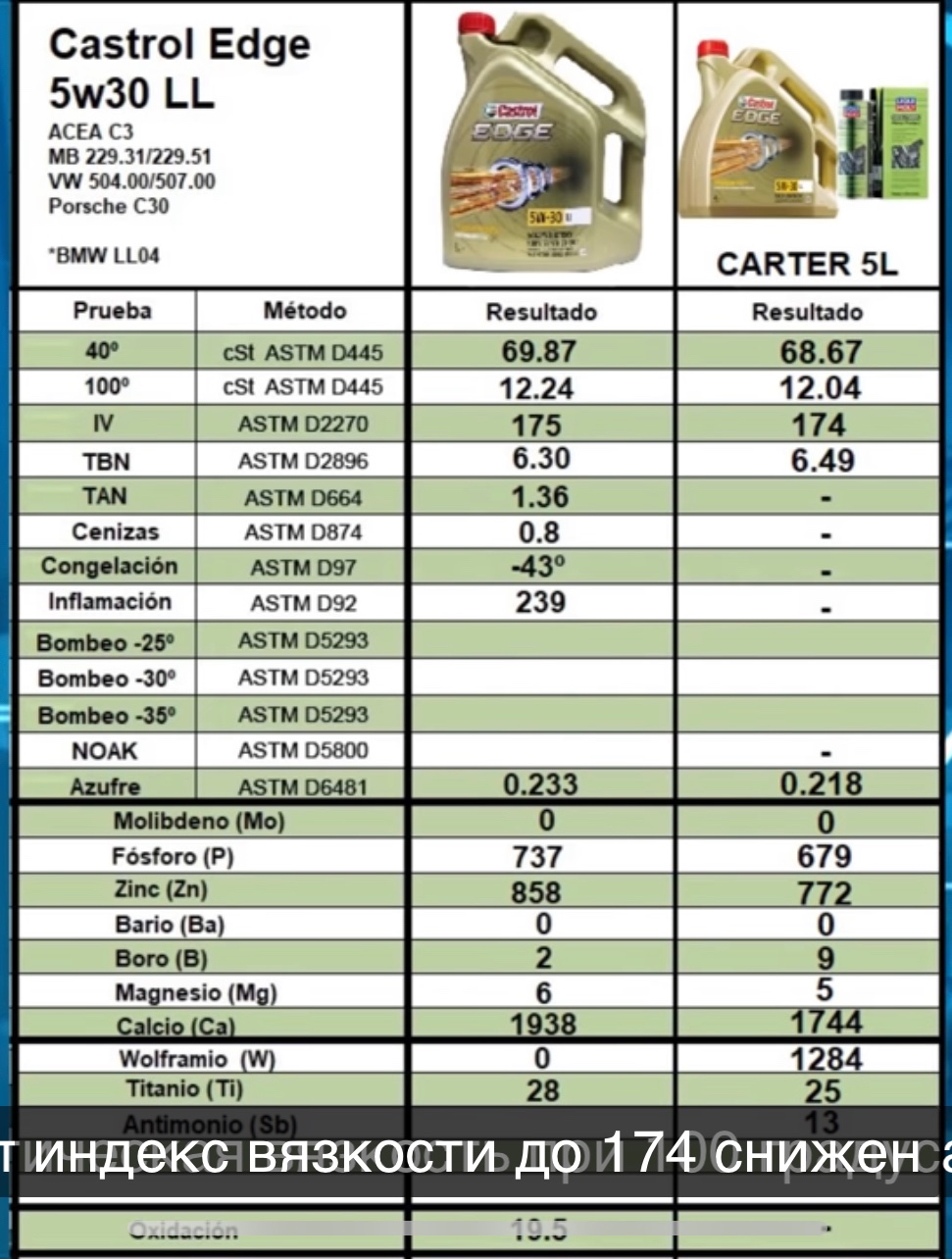

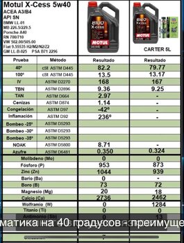

Нвшел в Ютубе анализы состава и смесей с маслом
8 часов назад, urman сказал:
Мне нравится состав   .   :good2:
И вязкость на горячую снижает всего на 0,3 +/- ....
PS вот его я как раз и залил позавчера в Мурзика с BMW M Twin Turbo 0W-40.
Почитал немецкий ойл клуб. По составу VHVI+PAO+ester. Коллективный разум там пришел к мнению, что получаемая концентрация вольфрама не способна создать устойчивый слой на стенках цилиндров, а для обычной добавки избыточна, поэтому имеет смысл добавлять из расчета получаемой концентрации 200-300ррм на постоянной основе.
