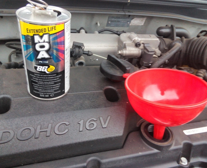

Где то тут на форуме мельком прочел про BF109 что "ядреная химия" У нас в городе появился человек который хочет наладить продажу химии и оборудования. Решил проверить на своем движке.
Закупил комплект химии, обошлось не дорого 1060руб. Две банки BF109, Банка в бак чистка топливной, аэрозоль для дроссельной. И добавка в новое масло, если честно боялся добавлять, но залил.
Итак провел такую процедуру: Масло Петро-Канада дюрон 0-30. был залит ВитаФлюш, проехал 930км. И неделю ездил в баке средство для очистки форсунок и топливной системы. Залил 109 на 1200об/мин проработал 10минут. слил черную как нефть масло (общий пробег на нем был 3200км) выхлоп резал глаза, но без дыма,сменил масл.фильтр. Залил G-Energy 10w40 (на халяву) туда тоже банку 109 также 10минут. сливаю, масло потемнело, но уже не черное. Сменил фильтр и свежее масло Дюрон 0-30 туда баночку средства МОА модификатор трения, и вроде резинкам эластичность возвращает.
Ну дальше посмотрю что будет. До этого, синий дым при запуске, сильный дым при прогазовке выше 3000об/мин. расход 1л на 1000км. а может и более, доливал по 200-300гр в неделю.

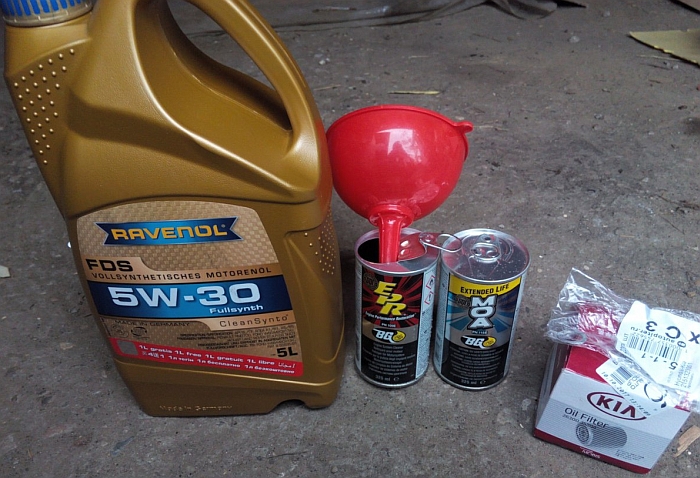

а на днях промыли Kio Rio 2011 JB мотор 1.4.   на 109 часик помолотил. 20 холостых 20 1400 и 20 холостых.
а к новому была банка 115ой. моторчик прям нежно работает. нежнее чем был))
