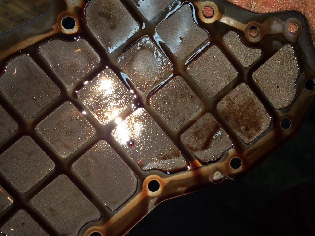

подшипник первичного вала не зря загудел, можно начинать ремонтировать АКПП подшипники, cальники, работа. Я вот только не понял, его забило краской и он перегрелся или все таки абразивом каким то с коробки? @Finik, я по фотке плохо вижу на сетке фильтра был абразив?
Образива я не видел, может чего не понимаю, вот не мытый фильтр:
@Finik, то есть вот эти вкрапления на сетке (мутновато просто не разберу) это просто пузырьки?
@torcon, да, это масло так на фотке блестит. Где-то товарищ фото вскрытого фильтра выкладывал, там такой же эффект.
