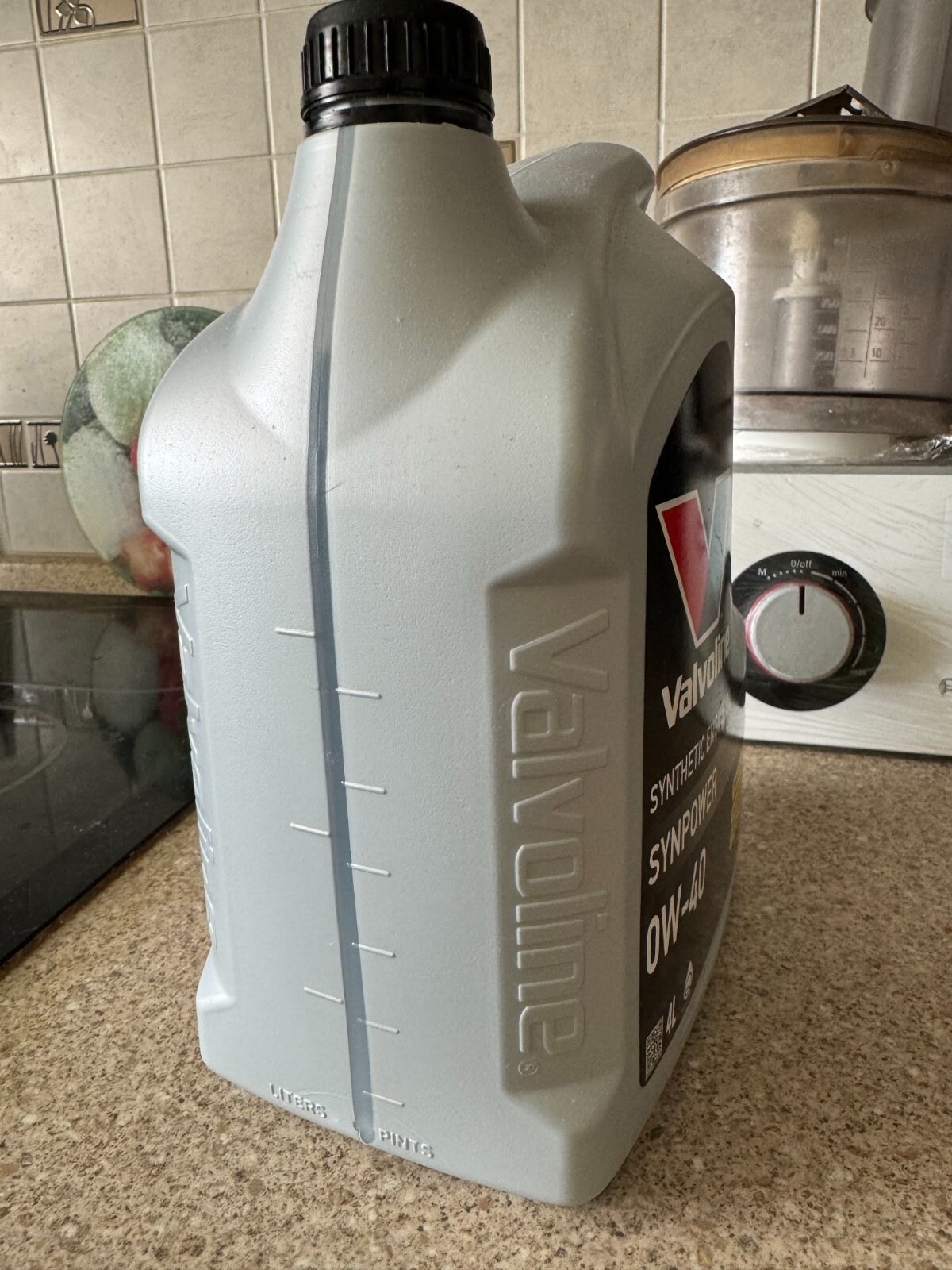

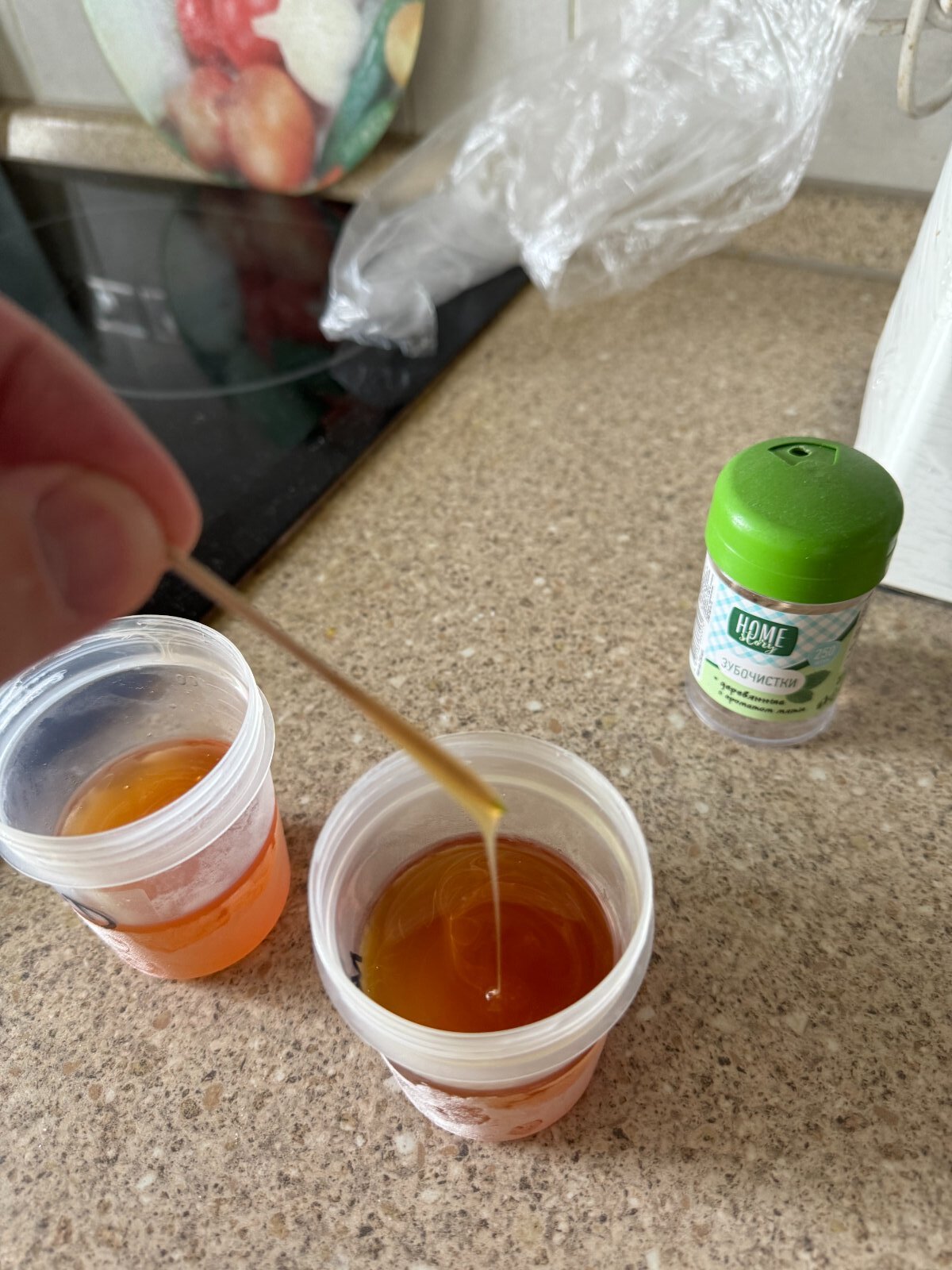

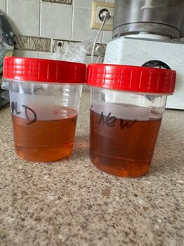

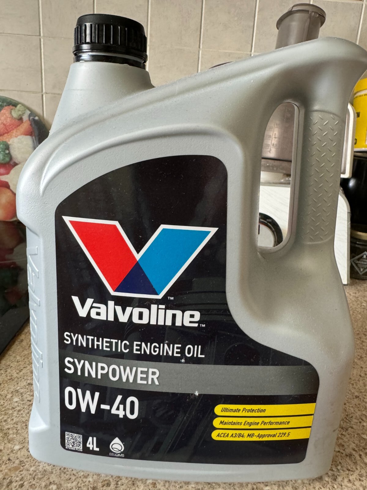

EVO_VII Доброго дня. На днях купил масло 0W40 оно оказалась уже новой рецептуры. В связи с чем возник вопрос оригинальности продукта. Остатки старого масла еще были, решил сравнить. По цвету масло по новой рецептуре немного темнее. Закинул в морозилку, -30 текучесть одинаковая. Так как тестов по новой рецептуре не нашел, хотелось бы услышать мнение эксперта. Фото упаковки и сравнение прикладываю. New - новая рецептура.
bagr Что вы понимаете под "новой рецептурой"?
ПС Цвет - не нормируемый показатель, он может отличатся от партии к партии.
1 час назад, EVO_VII сказал:
До этого шло API SN, теперь SP. Значит что-то поменяли в рецептуре? Или Вы не в курсе?

bagr К сожалению информации раздобыть не удалось( но тех характеристики действительно немного изменились, однако это не говорит о смене рецептуры.
Если что как обычно готов предоставить клубу литрушку, ну и посильно на анализ!

42 минуты назад, EVO_VII сказал:
Было бы не плохо протестировать новое. Благодарю за ответ.
