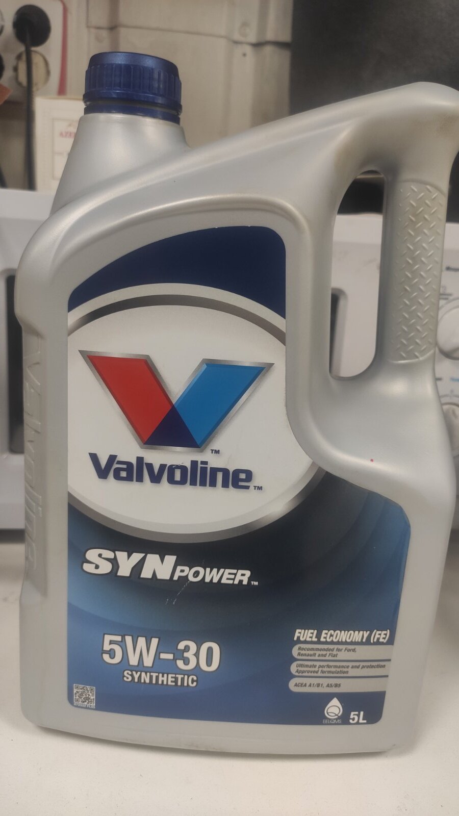

увидел на озон масло all climate full sintetic 5w30 и all climate sintetic 5w30 https://www.ozon.ru/product/motornoe-maslo-valvoline-all-climate-5w-30-sinteticheskoe-5-l-864147180/?asb=FeEgBeu%2BuY5fZxW1r17znbyk1CIu4jbY3%2BovWdnoBFY%3D&asb2=7TbUeS3o_VCXMKa6eAdGMLCFnXTq0UKRcy32q4nl7mOnbvlt-4UqZU-qH-8PKfIP&avtc=1&avte=2&avts=1685292808&sh=LPgb_qdacA.
канистры одинаковы. все одно и тоже. Тогда в чем разница? Появилось недавно. может подделка или официальный продукт существует? а еще прикол-артикул производителя у sintetic  тот же что и full sintetic. ???

SergeyZ С надписью Full Synthetic - старый вариант этикетки, актуальный вид с надписью Synthetic
