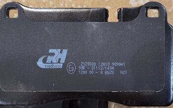

В итоге придут Remsa/Roadhouse 2120000 за 3500 и Ferodo FDB1877 за 4500. Remsa выяснили, что GF, а Ferodo?

Remsa 1200.00 смесь 832S GF - 3500р...пока еще
79142_1.thumb.jpg.4526d31592f3270351c50b319c3fde42.jpg 2022-03-02_21-31-18.thumb.jpg.9608949f173b9006af56b226340f9e01.jpg
Вот что пришло в коробке RoadHouse за 3550, я так понимаю смесь 852S другая, какими она характеристиками обладает?
Изменено пользователем Alex-161
35 минут назад, Alex-161 сказал:
Аналогично GF
