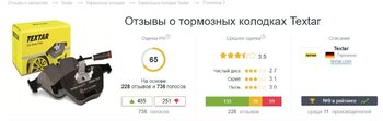

Владимир09 в смысле теперь и вы понимаете почему такое отношение к текстар , не задалось у них с тойотой )  да и по рейтингу по отзывам там не только с тойотой , справедливости ради положительных больше половины1037139963_12.thumb.JPG.ce4b0c45fc5b2e1718867b3afc43201f.JPG

Владимир09  да и по рейтингу по отзывам
Я почему-то думал, что вы должны понимать, что это всё полная шляпень... Прям аж расстроился от представления таких "пруфов", в которых 3!!!! критерия - пыль, скрип, и (вообще не понятно что имеется в виду) чистый диск... При том, что про пыль всюду отражено и никто этого не скрывает! Не ожидал от вас... Ну да ладно. Я закончил на этом.

Владимир09 так я фильтрую маленько то , там же написано - по отзывам , ниче что нибкашки там повыше , ну а куда деваться что есть то есть (  выкинуть пару затесавшихся и текстар в семерке популярных у народа , куда с добром
