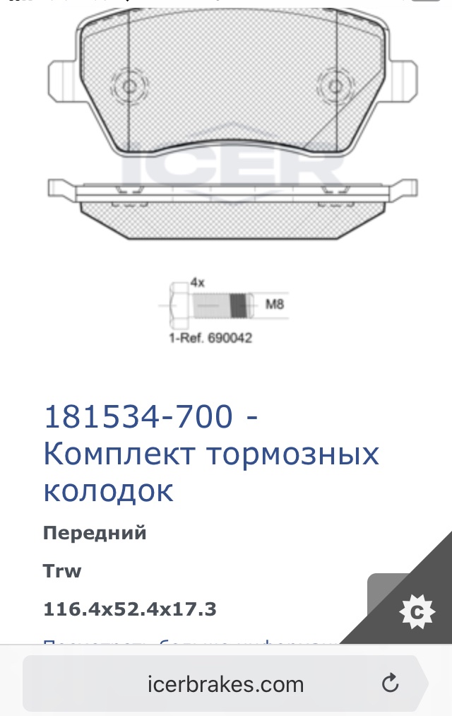

Сергей 72 будь внимателен при выборе , такой размер по TRW , а по этому номеру кроссов просто море , там и сангсин gp , и адвикс , и нисшинбо , и miles E5 «керамик», это то что из азиатов тут советовали 4702D191-5049-4C89-B8B5-6BDED037BF7C.thumb.jpeg.af22d07a87b3c7992647bb18665b2e00.jpegЭто icer на Хрей кросс

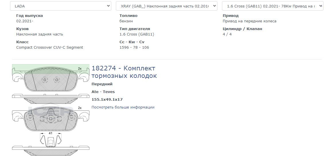

Сергей 72 Так у тебя и размер не 155 как оказалось ) есть и ате и галфер , которые сейчас стоят и как говоришь кушают диск
155 у кросса. Ширина 49

Сергей 72 будь внимателен при выборе , такой размер по TRW , а по этому номеру кроссов просто море , там и сангсин gp , и адвикс , и нисшинбо , и miles 5 , это то что из азиатов тут советовали 4702D191-5049-4C89-B8B5-6BDED037BF7C.thumb.jpeg.af22d07a87b3c7992647bb18665b2e00.jpegЭто icer на Хрей кросс
Они на простой хрей, и на весту116
У меня с ларгусом и сандеро 2,степвей одинаковые. Так везде пишут

Сергей 72 оригинальный номер не нашел ? выбирай 155 на ате или 116 на трв

На форумах хрея пишут для кросса 155, для простого хрея 116. Хз кому и во что верить:D
Вообще понять уже ничего не могу, везде информация разная о размере колодок

Сергей 72 У тебя на колодке этот номер написан , только не весь видно , на форумах много чего пишут , ты же сам фотку дал , суппорт trw
2 минуты назад, Rev42 сказал:

Подумать если, то получается автоваз на хрей поставил 155 колодки, а на более тяжёлую и с большим диаметром колес версию кросс, поставил маленькие 116. Как то не вяжется с логикой. Либо я чего-то не догоняю:blush:

Чего там понять то сложно. Выше же написали, что есть 2 варианта суппортов ATE и TRW и для каждого своя колодка, причем они сильно разные. У вас суппорт TRW и колодки одни - 116.
В инете в бортовиках куча инфы куда и что - но блин, 2 дня выбираем колодки на логан.
Если Вам вдруг, по хз какой причине поставили что то другое, то снимите колодку и посмотрите что стоит и с каким размером.
Сейчас стоят у Вас вот эти колодки 8200432336 - 116.4мм - 410608481R
