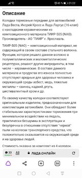

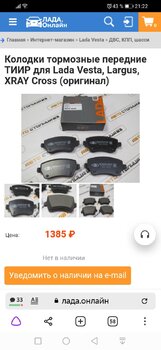

Кто нибудь пробовал колодки лада, с керамикой?
1 минуту назад, Сергей 72 сказал:
Отзыв сртрел только один. Шикарно тормозят, не точат диск, но за счёт своей мягкости, ресурс небольшой, и пылят

Сергей 72 все довольно просто, если на Xray установлен ДВС от Renault = передние колодки 155,1 мм с крючками-фиксаторами тормозного поршня на двух из четырех колодок(тормозная система ATE/Teves)
Если авто укомплектован ДВС ВАЗ = передние колодки 116 мм(тормозная система Lucas/TRW)
