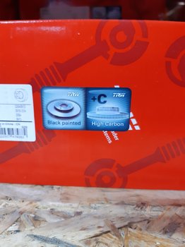

jura555 Вчера мне рассказали про тормоза Боинга , раньше был чугун , теперь карбон ! Видимо это другой карбон , совсем не похожий на автомобильный .
Обычные тормозные диски.

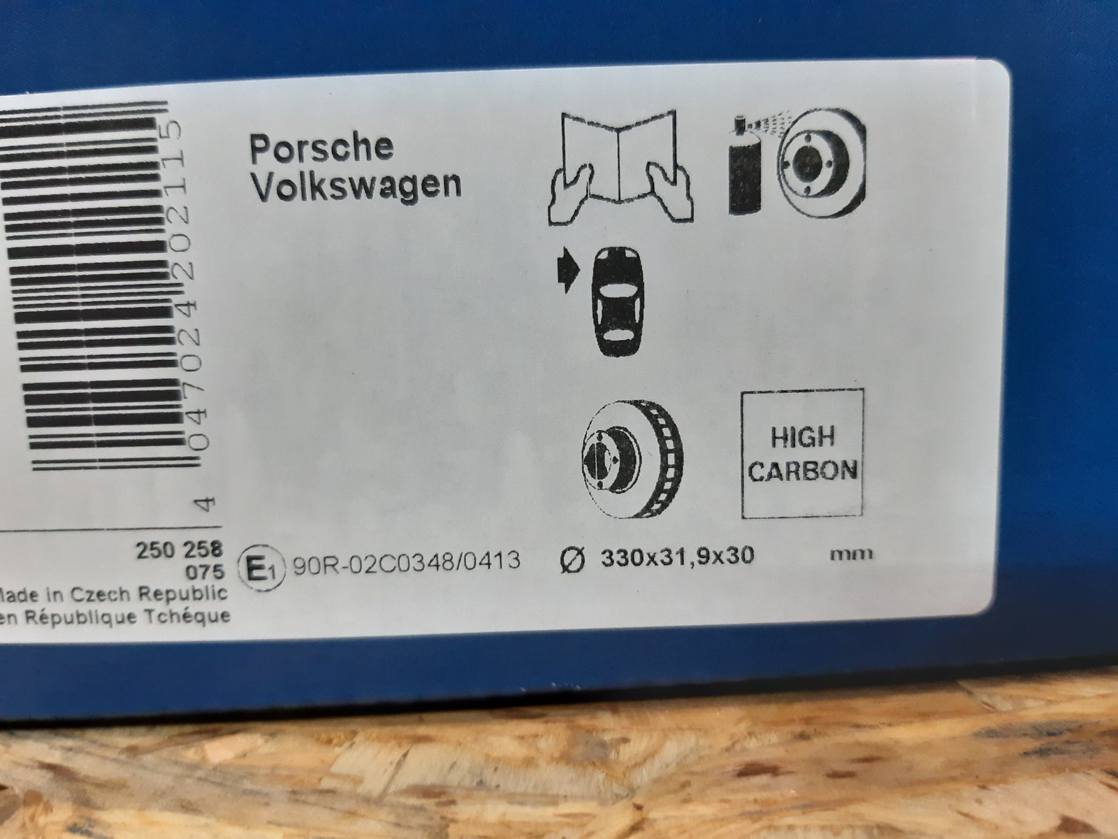

Эпопея смподбором тормозов закончена.
Установлены диски Bosch (HighCarbon, крашенные, Китай).
Колодки TRW Gdb1550 DTEC.
Покрытие COTEC на колодках TRW напрягает первое время. Похоже для быстрой притирки они насыпали абразива на накладку. Первые километры торможение со звуком как у поезда. На педаль сильно нажимать нельзя иначе машина сразу клюёт носом так резко схватывает.
Куда пропадает COTEC c колодки?
Спасибо @Буран , @shevrick , @m724 и всем кто помогал.

Интересно. Я бошевские смотрел по реальным фоткам было без покрытия, может от модели зависит или с разных заводов.
