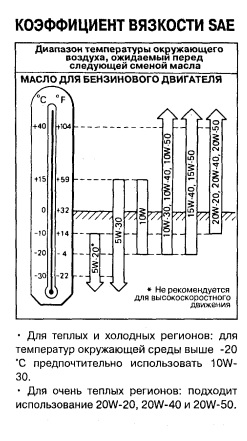

Имеется динозавр Nissan Terrano, двигатель VG30E, пробег точный не известен, предполагаю что в районе 300. Предполагаемый режим эксплуатации 60% город, 30% трасса, 10% жесткое бездорожье. Помогите подобрать то что нужно.
То что рекомендуется:
выдержка из автодаты
Из забугорно мануала
Из русифицированного мануала
Масло нужно круглогодичное, интервал замены 7-8 тыс.
