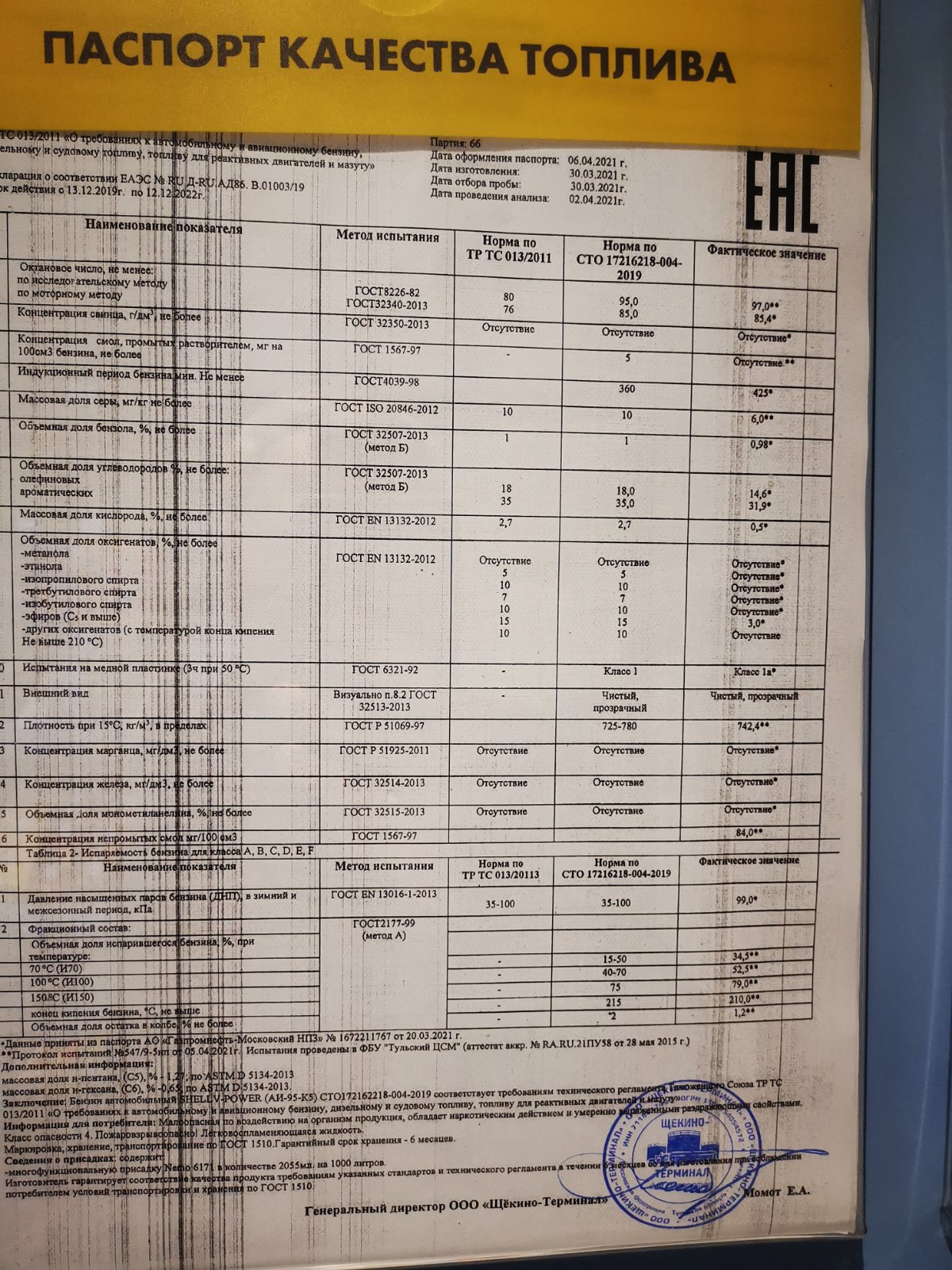

Имеем 2 паспорта.  Один из них сто процентный янос (спасибо @Егор К), второй паспорт скорей всего тоже янос и КК ниже 200 градусов.

А где смотреть этот параметр в паспортах? Или где-то ещё?
Чем эти смолы (непромытые) отличаются от промытых, которые паспортируются и пишутся в соотв. графе у всех?
Заранее спасибо за ответ)

Егор К , нигде - у нас этот показатель не нормируется.
56 минут назад, Exel сказал:
Тогда откуда данные про непромытые смолы? Как мне помнится один раз такая графа в паспорте Шелл проскакивала.. Но корректна ли она была тогда и не ошибка/описка это?
57 минут назад, Егор К сказал:
Этого никто точно не знает - банально сравнить не с чем. Точно так же, как и нет никакой конкретики, почему непромытые смолы в таком количестве вредны:pardon:Но для Ильи это все равно повод на ЯНОС наехать:D

1 час назад, IliaP. сказал:
Exel Михаил Ершов с губкина сказал мне по телефону что максимум непромытые смолы (бенз плюс присадка)по Москве до 40(мнпз)
Как тогда это объяснить? МНПЗ с присадкой, та же нефтебаза Шелл Щекино-Терминал, откуда был "плохой" ЯНОС и непромытые смолы 84, а я видел и под сотню пару лет назад :pardon:
Изменено пользователем Exel
