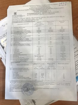

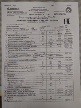

Настолько-ли лучше 92-ой Танеко, чем Елховский и Таиф?
А если еще с учетом итоговой цены?
Танеко - 41.22, Елхи - 41.02, Таиф - 39.28
Изменено пользователем flibuster
14 часов назад, flibuster сказал:
Специально для Вас, не пожалел свой Форд, заправил для эксперемента Елховский 92, шумная работа двигателя, слабая тяга, не какого сравнения с 92 ТАНЕКО.
МТБЭ в 92ом по самую крышу, я с таким даже эксперементировать не буду, третий вариант для меня отпадает от слова совсем. Изначальное октановое число было 85, повысили с помощью добавки эфира.

19 часов назад, flibuster сказал:
По паспортам же видно, что Танеко лучше по ОЧМ на 1.5 единицы и это без МТБЭ. Дальше по качеству я бы выбрал Елховский, ну и худшее из троицы у Таиф. Собственно цена как раз отражает их качество. Единственное Танеко при таком качестве должен был бы стоить как минимум на рубль дороже)
1 час назад, paulmiller сказал:
Может разница в цене 20коп и смущает некоторых)))
