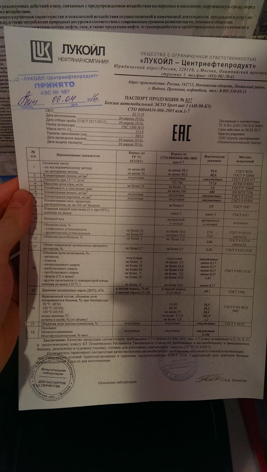

лукойл 98 - МТБЭ нет.
Подтвердим это, так сказать, документально :cool: .
98 Лука с АЗС на внутреннем МКАД сразу после съезда на М4
И, для сравнения, 98 G-Drive с АЗС на М2 в районе Чехова:
Несмотря на то, что в 98-м Лукойла очень высокое ОЧИ и нет МТБЭ, по характеристикам 98 G-Drive мне нравится больше :pardon: Да, МТБЭ в Лукойловском бензине нет, но и в G-Drive его немного, а по фракционному составу G-Drive получше будет.
1.2 TSI, по ощущениям, 98 Ultimate с 8% МТБЭ нравится больше, чем 98-й c Лукойла без МТБЭ. Может, ЭБУ за 300 км не успел адаптироваться :unknw:
@Exel, Круто! Похоже Лукойл сменил рецептуру, теперь вместо МТБЭ добавляет больше олефинов (крекинг).
Но моему турбодвижку тоже больше нравится с МТБЭ.
Чтобы лучше адаптировался, попробуйте сбросить клему на несколько минут, в течение недели адаптируется.
Присадка я смотрю у ЛУКа какая-то новая без названия.
Рецептура/технология производства у них определенно поменялась, и судя по всему, не один раз. Имхо, по паспортам все видно.
В начале марта бензин был такой (14 олефинов; 28,8 ароматики; 9,76 МТБЭ; бензол - 0,74):
В начале апреля такой (17,5 олефинов; 31,6 ароматики; 1.42 % МТБЭ; бензол - 0,76) :
В начале мая (хотя паспорт от 28.04.2016 :pardon: ) - 16 олефинов; 29,6 ароматики, МТБЭ нет, бензола - 0,59 %.
Переход от мартовского бензина к апрельскому, в принципе, объясним - по содержанию олефинов и ароматики в паспорте от 29.02.2016 видно, что до установленных ГОСТ предельных значений в 18 и 35 процентов есть приличный запас. Похоже, что в апрельском бензине его попробовали выбрать :)
Майский же бензин определенно новый - ароматики, олефинов и бензола в нем меньше, чем в апрельском, а МТБЭ все равно нет.
Еще я недавно обратил внимание на то, что Лукойл в каждом паспорте указывает индукционный период конкретной партии бензина (видимо, боятся, что с таким содержанием олефинов могут не вписаться :)) ), хотя ЕМНИП, эти данные можно обновлять раз в квартал (как, имхо, делает ЯНОС со своими 1500 минутами).
А вот с присадкой они, похоже, что-то мутят - у них и концентрация её в бензине немного пляшет (где 0,1; где 0,095), и название её из паспортов исчезло (хотя по ГОСТ название присадки, судя по всему, указывать не обязательно).
Изменено пользователем Exel
