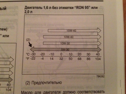

В мануале допуски масел 5W-30,10W-30,10W-40,15W-40.Фото можно позже прикрепить.
Поделиться сообщением
Поделиться на другие сайты
да, тоже заметил это. Странно почему 0w-30 рекомендуют. А если из 5W-30, чтобы порекомендовали?

Собственно фото. И как быть? torcon,Castrol Edge 0W-30 A3/B4 в данном случае подходит?

Если вопрос ко мне, то я по мануалу написал:Рекомендуемое моторное масло-классификация API: SG, SH, SJ, SL или SM; вязкостые хар-ки: SAE 5W-30.А дальше какое масло посоветуете? Кстати в Castrol EDGE 5W-30 не написано классификации API.

Заливай масло МОБИЛ 5W30 ESP. В данные двигателя льются только вязкость 5W30. Можешь шелл залить 5W30- лично менял прокладку клап. крышке на Генце, двигатель чистый. Более густая вязкость приведет к преждевременной замене ЦЕПИ в двигатели. вязкость только 5W30. или 10W30. 5W20
Будешь лить густое масло, начнется ЖОР масла

Gaffer,во-первых не ты, а вы. Во-вторых почему я должен игнорировать рекомендации мануала. То что вы советуете не подходит по мануалу. А то, что я писал подходит, а какое там масло я хрен его знает(это было навскидку). Лучше советуйте из 5W30. И в -50С я никуда не поеду(машина в теплом гараже), максимум -30С.
