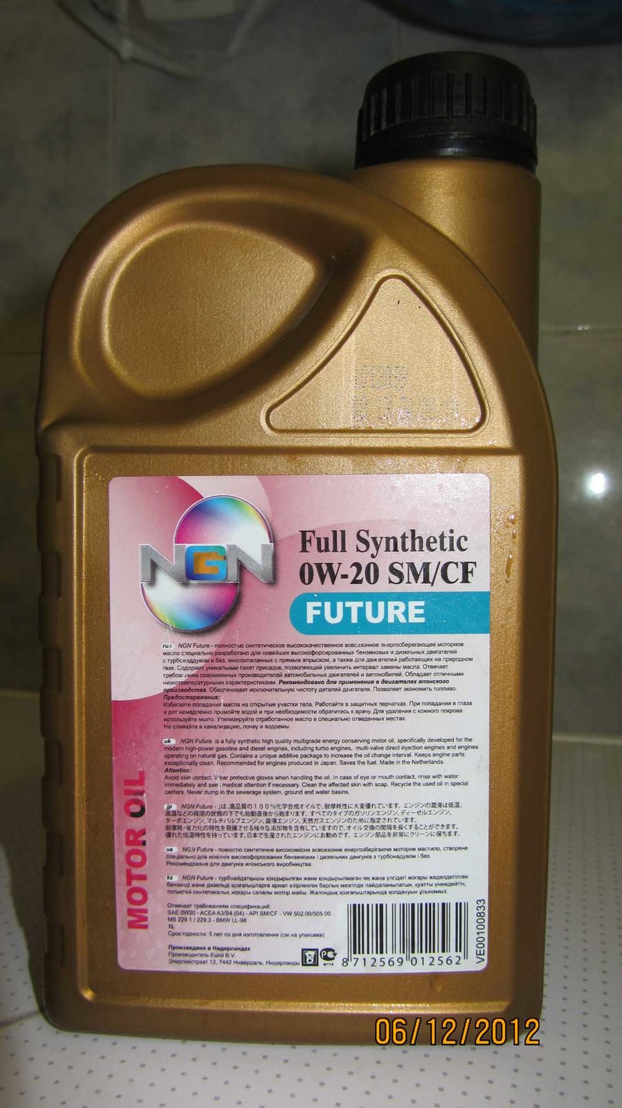

NGN Future, Valvoline Synpower, Xenum Nippon Energy.. на S-Oil коллеги уже указали
11 часов назад, fareastwood сказал:
NGN Future
На момент анализа(в котором не было молибдена) масло не имело Ильсака
Затем, в свежих анализах молибден появился.
Масло у НГН с ильсаком? и без молибдена  ссылка. В описаниии GF-4 заявлен. В анализе нет.
На сайте НГН ильсак также не указан.
В Valvoline Synpower 0W-20 и SSU GXO 5W-30(S-oil) молибден заменен натрием(я бы не отказался, т.к. на этом пакете низкий износ).
