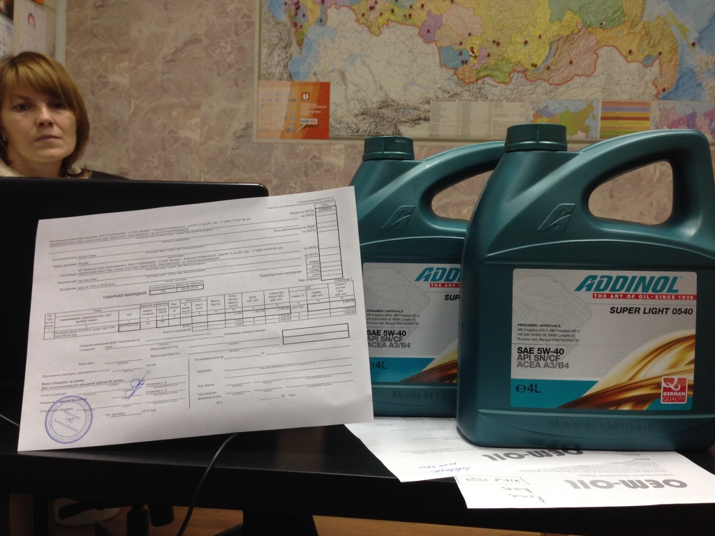

Спасибо stalk:er за наколку про www.oem-oil.ru Купил таки там Адинол. За самовывоз скидку получил 3%. Мелочь, а приятно, а если приятно это уже не мелочь :rolleyes: . Масло залил уже. Никаких особых изменений в работе мотора не заметил :rolleyes: . Как работал так и работает Может чуть по тише стало. Главное, чтобы в зиму не подвёл .post-7528-0-64194600-1410772923_thumb.jpeg

Не подошёл моему мотору рекомендованный здесь многими Addinol Super Light 0540 5W-40. Угорает он у меня гораздо больше, чем Эльф и Тоталь до этого. Но Тоталь и Эльф плохо себя показали прошлой зимой. Я так понимаю, что минеральный Addinol Super Light 0540 5W-40 то же при морозах не айс будет. Вот думаю, может в морозилку его положить и сравнить с остатками Тоталя и Эльфа? Кстати если эти остатки долить в Адинол ничего не будет? Все три масла вроде как 5W-40 и все три как я понимаю минеральные.
