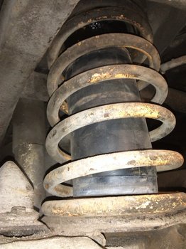

BlackStone 142 Опубликовано: 25 июля 2014 Поделиться Опубликовано: 25 июля 2014 (изменено) Одноклубники и гости форума! Представляю вашему вниманию новинку для российского рынка – пневмоэлементы BlackStone. Пневмоподушки BlackStone предназначены для установки в пружины задней подвески автомобиля. Основное условие это свободное пространство внутри пружины, не должно быть амортизатора и посторонних предметов. Устанавливая пневмоподушки в подвеску, улучшаются характеристики автомобиля, а именно исключается проседание кузова при нагрузке, уменьшаются крены в поворотах, исключаются «пробои» подвески, уменьшается вибрация и раскачивание кузова, снижается нагрузка на пружины и амортизаторы, что в итоге благоприятно сказывается на безопасности и плавности хода, а так же на ресурсе деталей подвески. Подробнее на нашем сайте: blackstone-russia.ru Видео (1 минута) о преимуществах пневмоэлементов: преимущества BlackStone Пневмоподушки BlackStone Российского производства, объективно высокого качества, изготовлены из высококачественных материалов и по современным технологиям: Работают в широком диапазоне температур: от -50 до +80. Не подвержены негативному влиянию масла, влаги, соли, дорожных реагентов. Стойки к старению, деформации, высоким нагрузкам и вибрации: выдерживают миллионы колебаний. Ресурс не менее трех лет или 100 000 км. пробега. Корпоративный сайт - blackstone-russia.ru Интернет магазин - air.blackstone-russia.ru Нашей компанией осуществляется доставка по Москве / МО, а так же отправки по России, подробнее в разделе «доставка» http://air.blackstone-russia.ru/delivery/. Артикулы для заказа на интернет-площадке Emex: Пневмоэлементы BlackStone: Наименование: BlackStone «S» (малая, ниппель снизу) Артикул: 295.147.76S (комплект 2 пневмоэлемента S, два отбойника W) Артикул: 295.147.76S-1 (пневмоэлемент S) Наименование: BlackStone «SF» (малая, ниппель на сбоку) 295.126.76SF (комплект 2 пневмоэлемента SF, два отбойника F) 295.126.76SF-1 (пневмоэлемент SF) Наименование: BlackStone «ME» (ниппель снизу) Артикул: 295.233.88ME (комплект 2 пневмоэлемента ME, два отбойника W) Артикул: 295.233.88ME-1 (пневмоэлемент ME) Наименование: BlackStone «M HD» (усиленная) Артикул: 295.202.90MHD (комплект 2 пневмоэлемента M HD, два отбойника F) Артикул: 295.202.90MHD-1 (пневмоэлемент M HD) Наименование: BlackStone «L» (большая, металлические обрезиненные части с торцов) Артикул: 295.230.11L (комплект 2 пневмоэлемента L) Артикул: 295.230.11L-1 (пневмоэлемент L) Ремонтная оболочка: Наименование: BlackStone «LR» (ремонтная оболочка для пневмоэлемента L) Артикул: 295.203.11LR Отбойники: Наименование: BlackStone «W» (плоский отбойник) Артикул: 293.070.12W (комплект 2 шт) Наименование: BlackStone «F» (фигурный отбойник) Артикул: 291.092.11F (комплект 2 шт) Системы дистанционного управления давлением: Наименование: BlackStone Standard (набор малый: шланг, переходники, ниппели) Артикул: 299.563.21-1ST (одноконтурный) Артикул: 299.563.21-2ST (двухконтурный) Наименование: BlackStone Comfort (набор большой: манометр, клапан, шланг, переходники, ниппели) Артикул: 299.111.11-1CE (одноконтурный, электронный манометр) Артикул: 299.111.11-21CE (двухконтурный - одна ось, электронный манометр) Артикул: 299.111.11-22CE (двухконтурный - две оси, электронный манометр) Артикул: 299.111.11-1CM (одноконтурный, механический манометр) Артикул: 299.111.11-21CM (двухконтурный - одна ось, механический манометр) Артикул: 299.111.11-22CM (двухконтурный - две оси, механический манометр) Фурнитура: Наименование: BlackStone переходник с ниппеля на трубку «B» (накручивается на пневмоэлемент) Артикул: 296.139.22B Наименование: переходник с трубки на ниппель BlackStone «N» (финальный ниппель подкачки) Артикул: 296.145.57N Наименование: BlackStone механический клапан спуска «K» Артикул: 296.145.61K Наименование: BlackStone гайка зищитная «P» Артикул: 296.139.88P Наименование: BlackStone переходник (с трубки на трубку) «A» Артикул: 296.139.38A Наименование: BlackStone (тройник) «T» Артикул: 296.450.28T Наименование: BlackStone (крестовина) «C» Артикул: 296.450.45C Наименование: BlackStone (трубка полиамидная) «D» Артикул: 296.100.60D Видео по установке пневмоподушек Blackstone Изменено 14 апреля 2020 пользователем BlackStone 2 Цитата Ссылка на сообщение Поделиться на других сайтах
