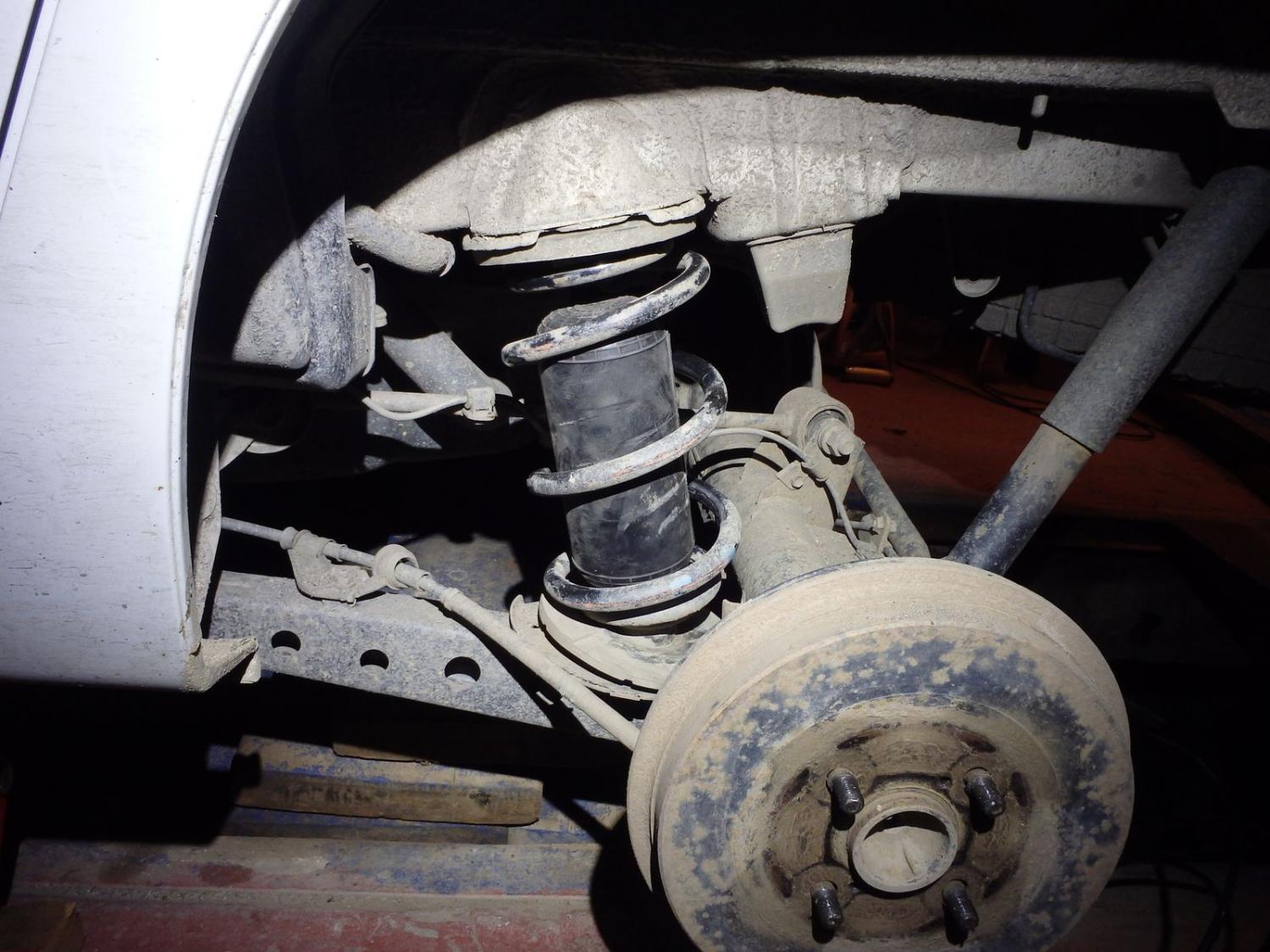

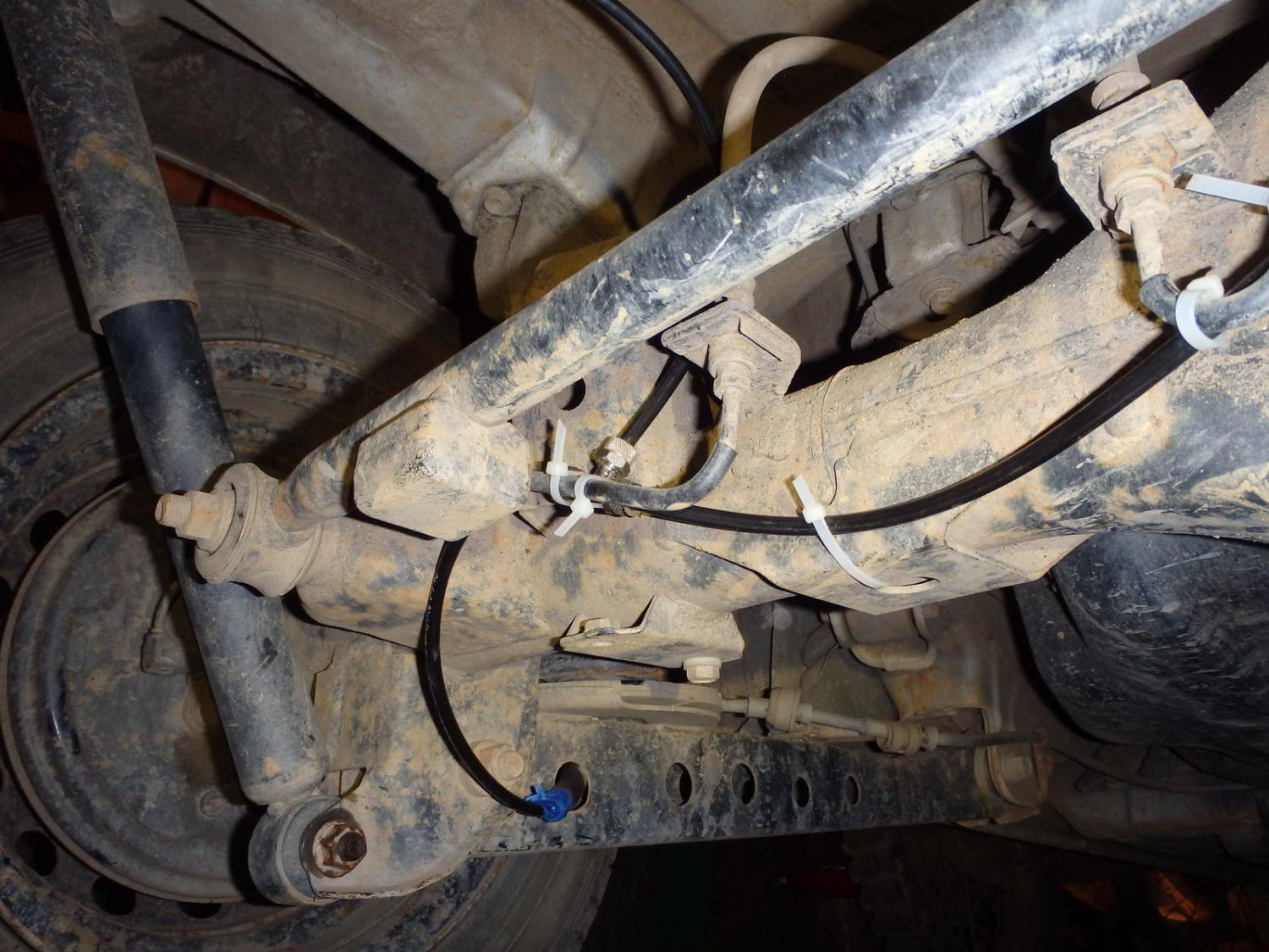

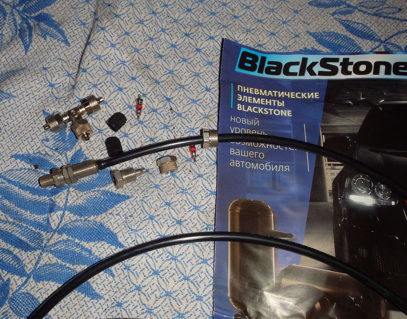

skorp777 12 259 Опубликовано: 30 ноября 2016 Поделиться Опубликовано: 30 ноября 2016 (изменено) Отчет об установке. Видно, что размер МЕ больше подходит для Саксида/Пробокса. Пластиковые трубки и соединительная арматура из комплекта установки, такие же продаются в магазинах для грузовиков, есть варианты даже с быстроразъемными соединениями. Так что если кто если кто хочет подсоединить компрессор, раздельную подкачку бортов или еще что, да хоть манометр на панель вывести, проблем нет))). Изменено 30 ноября 2016 пользователем skorp777 0 Цитата Ссылка на сообщение Поделиться на других сайтах

skorp777 12 259 Опубликовано: 6 апреля 2017 Поделиться Опубликовано: 6 апреля 2017 @BlackStone, замените, пожалуйста, в комплекте подкачки, соединения для трубок с вальцовкой трубки и гайкой на БРС-ы. С ними собирается вообще влет! 0 Цитата Ссылка на сообщение Поделиться на других сайтах

22222 0 Опубликовано: 9 апреля 2017 Поделиться Опубликовано: 9 апреля 2017 @BlackStone, замените, пожалуйста, в комплекте подкачки, соединения для трубок с вальцовкой трубки и гайкой на БРС-ы. С ними собирается вообще влет! @BlackStone, не меняйте соединения под обжимную гайку. На стационарном соединении под днищем важна надёжность а не влет. 0 Цитата Ссылка на сообщение Поделиться на других сайтах
BlackStone 142 Опубликовано: 11 апреля 2017 Автор Поделиться Опубликовано: 11 апреля 2017 @BlackStone, замените, пожалуйста, в комплекте подкачки, соединения для трубок с вальцовкой трубки и гайкой на БРС-ы. С ними собирается вообще влет! Рассматривали и тестировали быстросъемы, пришли к выводу, что цанговая гайка значительно надежнее и обеспечивает на все время эксплуатации 100% герметичность, поэтому на нынешних комплектах и остановились. 0 Цитата Ссылка на сообщение Поделиться на других сайтах
