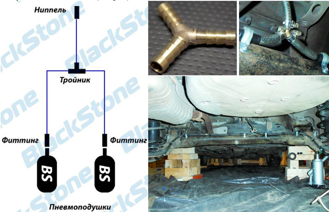

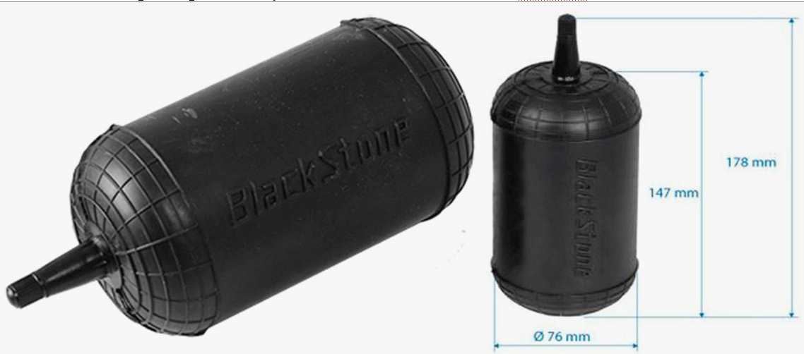

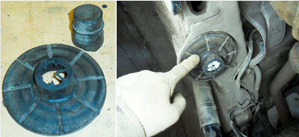

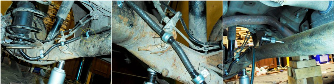

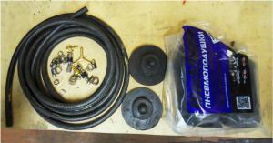

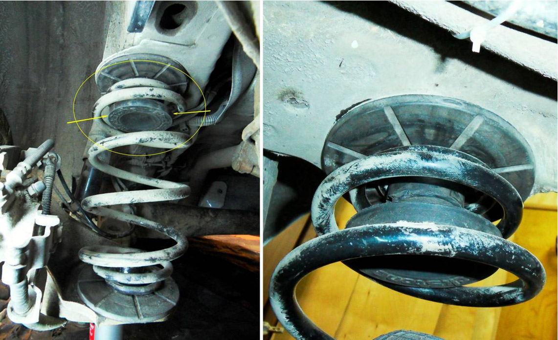

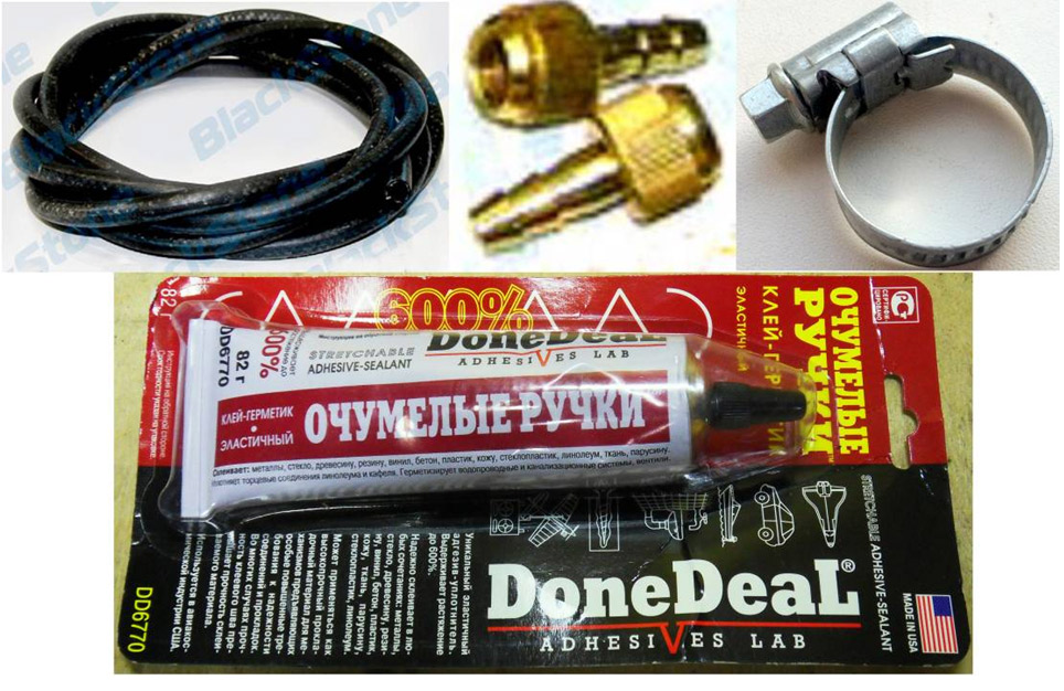

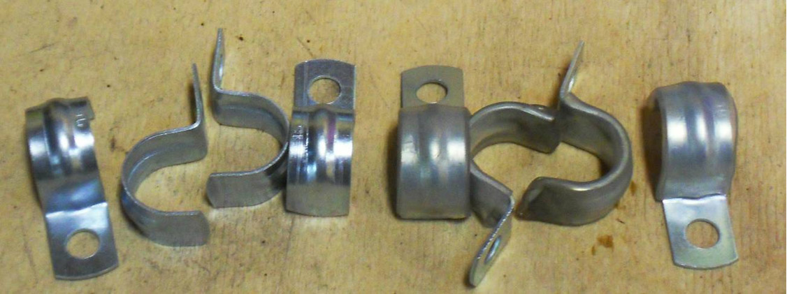

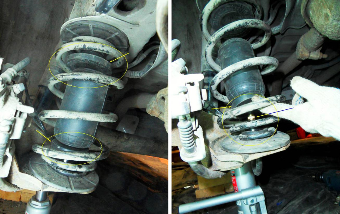

vyatch2015 7 Опубликовано: 7 ноября 2015 Поделиться Опубликовано: 7 ноября 2015 Пневмоэлементы «Blackstone» на Opel Astra HКак я устанавливал эти элементы на свое авто - (тот же отчет в документе Word) BlackstoneOpelAstraH_1.doc Пневмоэлементы «Blackstone» на Opel Astra H (http://www.blackstone-russia.ru/)Наткнулся в интернете на описание пневматических подвесок в премиумных авто, а чем мой авто не премиумный? Но все эти приблуды не особо дешевы и легки в установке…Порылся еще немного и на одном из форумов наткнулся на типа рекламу пневмоподушек по гуманной цене + вариантами установки (http://www.oil-club.ru/forum/topic/12222-blackstone-pnevmopodushki-dlja-legkovih-avtomobilei-vne/).http://www.blackstone-russia.ru/informatsiya-o-produktsii/opisanie-pnevmopodushek-blackstoneПрикинул то, сё, туда-сюда, хэ.. к носу, плюс еще «погуглил» и решил прикупить данное чудо. Существует несколько размером этих пневмоэлементов и несколько установочных комплектов. Сделав рулеткой, замер своих задних пружин, решил остановиться на размере «S» и установочном комплекте «Standart»:Официальные характеристики пневмоэлемента «BlackStone 295.147.76 «S»»:Пневмоэлемент «BlackStone 295.147.76 «S»» с нижним расположением ниппеля при начальном давлении имеет габаритные размеры (147x76) мм.Упругий пневмоэлемент предназначен для установки в подвеску автомобиля высота пружин (H) которых может составлять от 147 до 200мм, а внутренний диаметр (d) от 76 до 100 мм.Пневмоэлемент – «295.147.76 «S»» находит применение в подвесках автомобилей с компактными по высоте пружинами. Нижнее расположение ниппеля позволяет использовать пневмоэлементы в пружинах с малым шагом витков.Пневмоэлементы BlackStone S универсальны и могут применяться на множестве автомобилей.Комплект «BlackStone Standard» для удобного доступа устанавливается в багажнике или под бампером автомобиля. Одноконтурный вариант подключения позволяет регулировать давление одновременно в двух пневмоэлементах «BlackStone». Двухконтурный вариант обеспечивает индивидуальное регулирование давление в каждом пневмоэлементе «BlackStone» (например, при неравномерной загрузке автомобиля, что позволяет выровнять кузов автомобиля).Состав:1. Шланг армированный – 4 м2. Хомуты – 6 шт.3. Фитинги – 2 шт.4. Тройник – 1 шт.6. Ниппели подкачки – 2 шт. Чтож, заказ сделан (www/blackstone-russia.ru), установочный комплект «Standart» получен, пора за работу.Задняя подвески «Opel Astra H» выглядит так:Описывать процесс снятия задних пружин нет смысла, т.к. в интернете про это достаточно много сказано, написано и описано.Буду описывать процесс про одну из сторон, т.к. вторая сторона монтитруется аналогично.Итак, снял пружину и два резиновых изделия (бампер, резиновый, рессора к задней оси, верхний и бампер, резиновый, рессора к задней оси, нижний):Ок, колесо сброшено, пружина снята – начало положено! Задняя подвеска без пружины выглядит так:Так как верхний отбойник (бампер, резиновый, рессора к задней оси, верхний) у нас идет цельный без отверстий, а в установочном комплекте имеется свой отбойник, специальной формы, который крепится прямо к кузову автомобиля. То необходимо штатный отбойник доработать. Вот так выглядит штатный отбойник и отбойник из установочного комплекта:Как можно увидеть, верхней частью он должен крепиться к кузову машины. Чтобы сохранить верхнюю резиновую шайбу (проставку) между пружиной и кузовом, и закрепить отбойник из комплекта, штатный отбойник (бампер, резиновый, рессора к задней оси, верхний) необходимо обрезать на величину металлического уступа на кузове – это порядка 23-26мм:Штатный отбойник резал обычной ножовкой по металлу, после выше описанных манипуляций должно получиться вот так: Но это еще не все!!! Наибольший диаметр крепежа отбойника из комплекта составляет порядка 20-21мм. Соответственно, чтобы его установить в металлическом уступе на кузове авто необходимо увеличить диаметр отверстия до 10-15мм. И да, верхний отбойник из установочного комплекта устанавливать пока не надо.Что касается нижней площадки для пружины на балке, то с резиновой проставкой (бампер, резиновый, рессора к задней оси, нижний) делать ничего не надо. Так как у данного пневмоэлемента ниппель установлен в нижней его части, то требуется только увеличить центральное отверстие в металлическом выступе на нижней площадке пружины как минимум до 20мм (лучше чуть больше, по диаметру шланга с фитингом):После увеличения двух отверстий до необходимых размеров и доработки штатного отбойника, устанавливаем пружину и два резиновых изделия (бампер, резиновый, рессора к задней оси, верхний и бампер, резиновый, рессора к задней оси, нижний) на свои места:После установки пружины и штатных верхнего отбойника (бампер, резиновый, рессора к задней оси, верхний) и нижней резиновой проставки (бампер, резиновый, рессора к задней оси, нижний) крепим верхний отбойник из установочного комплекта (вставляем в подготовленное нами отверстие) – с ним придется повозиться. Во первых неудобно, во вторых туго идет – я его смазывал вазелином и помогал отверткой, чтобы запихать :-):Далее берем сам пневмоэлемент и максимально выдавливает из него воздух затем запихиваем его между витками пружины ниппелем вниз и выкручиваем из пневмоэлемента ниппель. Все это делается легко. Далее на нижнюю часть пневмоэлемента надеваем резиновую шайбу из комплекта.Пневмоэлент должен оказаться между двух резиновых шайб – сверху отбойник, снизу между выступом опоры пружины и элементом шайба.Берем шланг, входящий в комплект, фитинг (штуцер) с гайкой, хомут и герметик:Берем конец шланга, надеваем хомут, наносим на фитинг (штуцер) с гайкой герметик, вставляем в шланг и затягиваем хомут.Далее просовываем конец шланга с фитингом в нижнее отверстие, что на уступе расположенном на площадке для пружины на балке. И прикручиваем его к ниппелю (соску) пневноэлемента.В принципе отрезав шланг на длину удобную для накачки пневмоэлемента, на этом можно остановится, но мы легких путей не ищем!!! Для удобства я решил вывести точку (сосок) для закачки воздуха в пневмоэлементы под задний бампер. Для этого мне понадобятся так называемые «кабеледержатели», винты диаметром 5х15мм, сверло 4,5-4,9мм, метчик М5 и пару капель моторного или трансмиссионного масла (если у Вас нет точильного станка, готовьте пару свёрел – балка достаточно прочная и сверла тупятся за 2-3 отверстия):Для предотвращения возможного повреждения шланга, в результате трения, на «кабеледержатели» я одел «кембрик» термоусадку, а на шланг в месте касания «кабеледержателя» к шлангу намотал несколько витков ПВХ изоленты (места крепления шланга видны на фото:Так как я делал систему с одной точкой накачивания пневмоэлементов (одноконтурный вариант), то я использовал штуцер-тройник из комплекта. Соединение шланга с фитингом (штуцер-тройник) аналогичное (надеваем хомут, наносим на фитинг (штуцер-тройник) герметик, вставляем в шланг и затягиваем хомут) шланг режем по месту с небольшим ходом (зазором) по длине в 15-20мм:Центральный выход фитинга (штуцер-тройник) ведем справа от ниши запасного колеса, и крепим его к уже проложенным там проводу и шлангу (смотри фото):И последний этап – установка под бампер точки (соска) для закачки воздуха в пневмоэлементы. Для крепления самого штуцера с ниппелем я использовал обычный мебельный уголок и металлическую шайбу, в котором просверлил отверстие под штуцер. А сам уголок закрепил к фаркопу (прицепному устройству). В фаркопе сверлил отверстия 3.5-3.9мм и нарезал резьбу метчиком М4, и прикручивал винтами 4х6мм. У кого фаркоп не установлен, смотрите по месту, благо его там полно:После того как металлический уголок с фитингом был прикреплен, к нему был подведен шланг идущий от центрального выхода фитинга (штуцер-тройник). Для фиксации шланга мне пришлось в кузове просверлить отверстие порядка 25мм и завести в него шланг через кабельную резиновую втулку, размер втулки может быть любой, смотрите по месту и диаметру шланга. Дотягиваем шланг до фитинга с ниппелем, и надеваем на него шланг. Соединение шланга с фитингом аналогичное (надеваем хомут на шланг, наносим на фитинг (штуцер) с ниппелем герметик, надеваем шланг и затягиваем хомут). Длину шланга также режем по месту с небольшим ходом (зазором) по длине в 15-20ммВот и все, в общей сложности потратил на все про все 1.5 дня, но если бы не походы в магазины за некоторыми компонентами, управился бы и за день 0 Цитата Ссылка на сообщение
