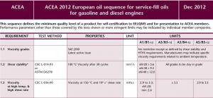

@Clarius, если в Ваш двигатель можно лить масла 0w-30 пользуйтесь круглогодично TOTAL Quartz Energy 0w-30, это масло удовлетворяет требованиям АСЕА А3/В4 и А5/В5 так как его HTHS = 3.5
извиняюсь конечно но разве А5/В5 HTHS = 3.5
Разве не меньше?
@kolag,вязкость этого масла от TOTAL лежит на границе. Так что можно отнести туда и сюда.
Изменено пользователем igork
Ну вот, как видно из таблички масло А5 не меньше 2,9 но не больше 3,5
А масло А3 не меньше 3,5
@kolag, A5 от 2.9 до 3.5, т.е. может быть равно 3.5
А3 больше/равно 3.5, т.е. тоже может быть равно 3.5
