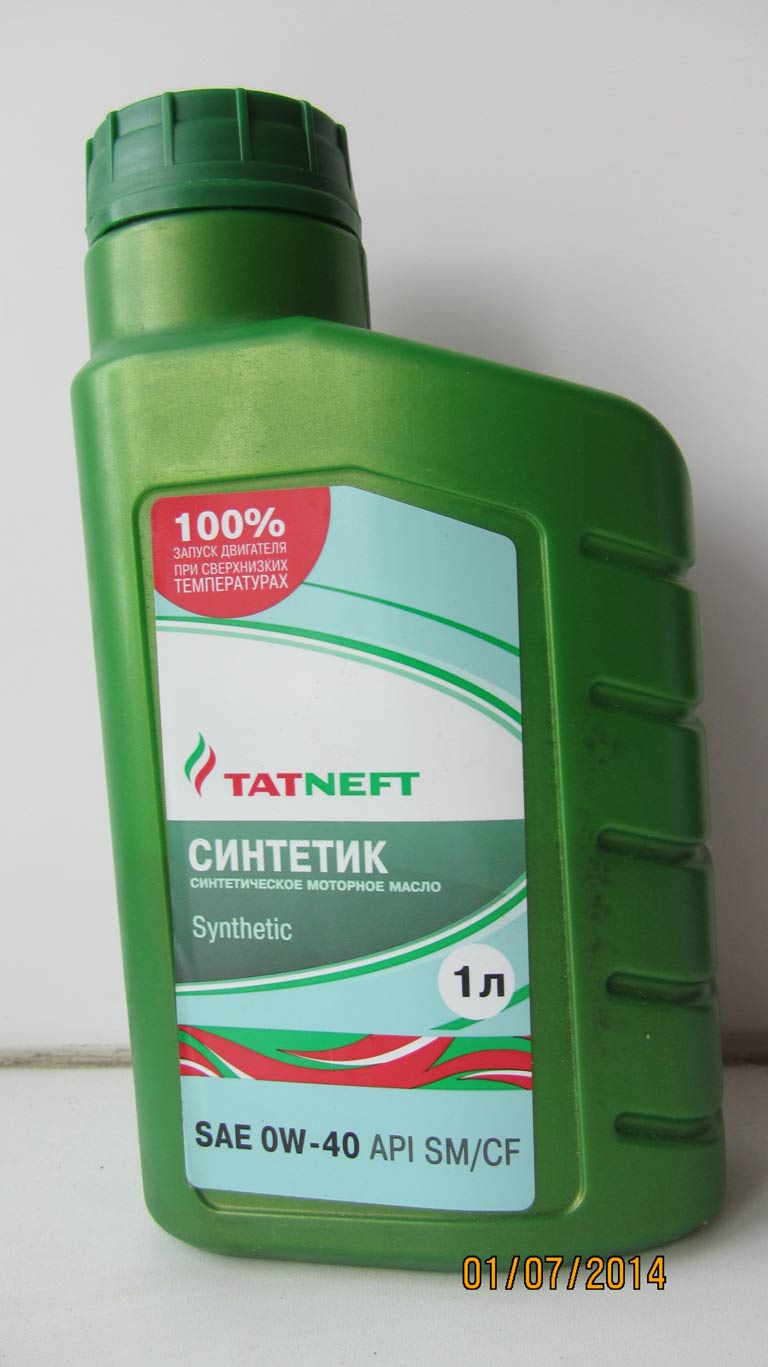

Татнефть Синтетик 0W-40 свежее за анализ спасибо соконфетнику tabelg87
Татнефть Синтетик 0W-40 _VOA BASE_.pdf
1) Мне очень жаль но масло провалилось по ССS sad.gif Вязкость при -35С = 8000 - это не 0W-40 а 5W-40. Масло по SAE не может квалифицироваться как нулевка. И это не ошибка - перепроверяли два раза!
2) Высокое щелочное - много кальция - хорошие моющие нейтрализующие свойства.
3) Зола сульфатная 1.24 что в норме.
4) Хороший NOAK 8 - намекает что в базовом масле настоящая синтетика.
5) Жирный противоизносный пакет.
6) Параметр окисление показывает что в масле присутствуют эстеры.
В целом масло не плохое, но 0W-40 именоваться не может. Брак.
Вот минус масла, которое не имеет официальных допусков и одобрений включая класс по SAE. Допуск ВАЗа и ЗМЗ не в счет.
Еще типичный для ПАО масел низковатый ИВ.
Но несмотря на эти нюансы лить его можно смело, т.к. обратных причин нет.
