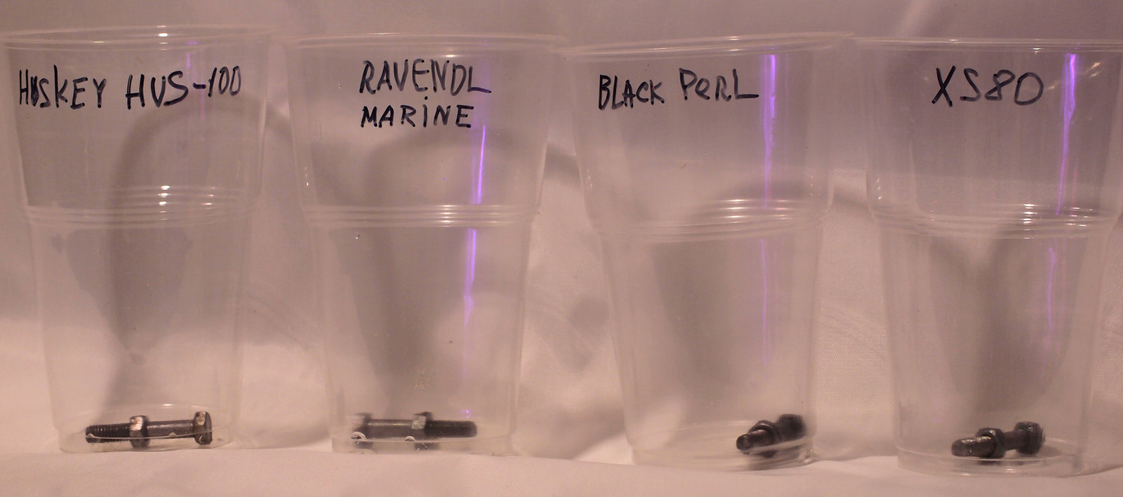

Жалко нет ее у меня, т.к. решил по следам D'AVerk замутить аналогичный тест некоторых своих смазок. Покупать что-либо дорогое специализированное жаба не позволяет, поэтому посмотрю результаты следующих:
86681039_.thumb.JPG.5b3544a7983f4540db76457645af3942.JPG   болты обычная сталь, без покрытия
HVS-100 позиционируется как сверхводостойкая невымываемая. Очень липкая зараза, без растворителя хрен отмоешь, однако следы коррозии появились уже через два часа эксперимента!
2 часа назад, Stal сказал:
А как вы определили что без покрытия?
18 часов назад, D'AVerk сказал:
Это абсолютно новые болты родом еще из развитого социализма. Из обычной углеродистой стали, без какой либо поверхностной обработки (оксидирование, анодирование, фосфатирование, оцинковка и т.п.) Очень боятся влаги, сразу начинают ржаветь, а сохранились в хорошем состоянии поскольку лежали в сухом помещении, хотя и в негерметичной таре.

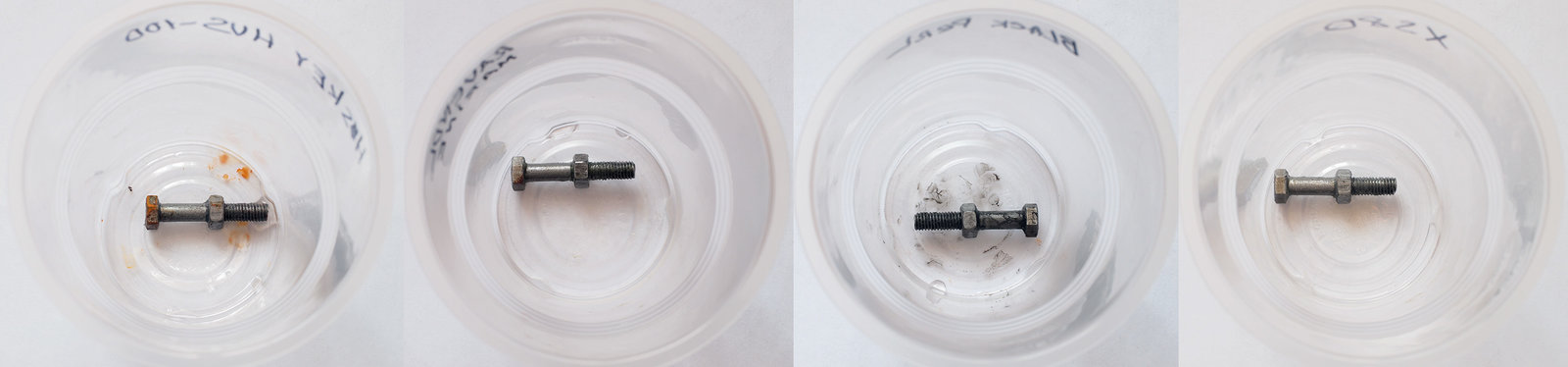

Итак, по истечению суток с начала "эксперимента", уже есть кое-какие результаты. Методика испытания проста и практически повторяет таковую от D'AVerk . В стаканы со смазанными болтами наливается вода, примерно треть по уровню и в таком состоянии подопытные выдерживаются час-полтора, затем вода сливается и далее все сохнет несколько часов, потом цикл повторяется. Один раз в сутки вода заливается слегка соленая, после обычная. Смотрим что произошло через сутки:
крупным планом:

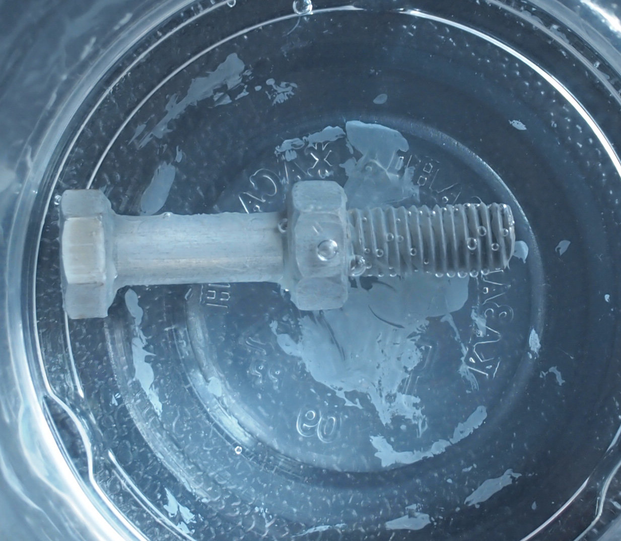

Удивила крайне низкая коррозионная устойчивость HVS-100, а также то, как отчаянно сопротивляется коррозии сульфонат кальциевая XS-80, у которой нет в составе антикоррозионных добавок из-за пищевого допуска. Последняя заметно подвергается вымыванию (частички плавают по поверхности) и реагирует с водой, слегка набухает и становится белесой, но когда вода сливается, постепенно снова светлеет. И при этом пока никаких следов коррозии - болт блестит как новый. XS-80 в воде:
У Black Pearl и Равенола имеются небольшие очаги коррозии там, где есть острые края металла (ребра и заусенцы)

...как отчаянно сопротивляется коррозии сульфонат кальциевая XS-80, у которой нет в составе антикоррозионных добавок из-за пищевого допуска.
Не совсем так, ему не нужны антикоррозийные присадки, сульфанат сам себе антикоррозийщик и EP-нагрузчик.
Победитель определился )), впрочем как и аутсайдер, разворачивается борьба за 2 и 3 место, но походу равенол не такой уж и маринфетт и ему достанется почётное 3-е место. )) Неужели полимочевина+присадки выиграет у кальциевого мыла? Интрига.
