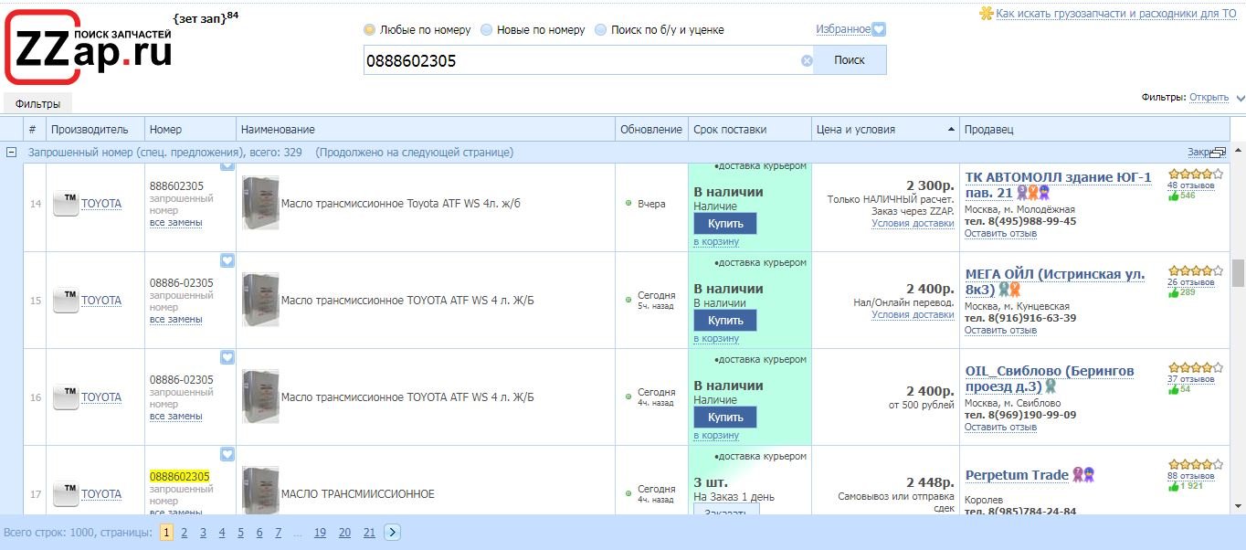

Ценник по московскому региону на Toyota WS, вроде как за четверку
Изменено пользователем alexk
16 часов назад, alexk сказал:
Канистра на фото очень старая. Сейчас зеленая. И цена да, очень низкая, не советую покупать это.
