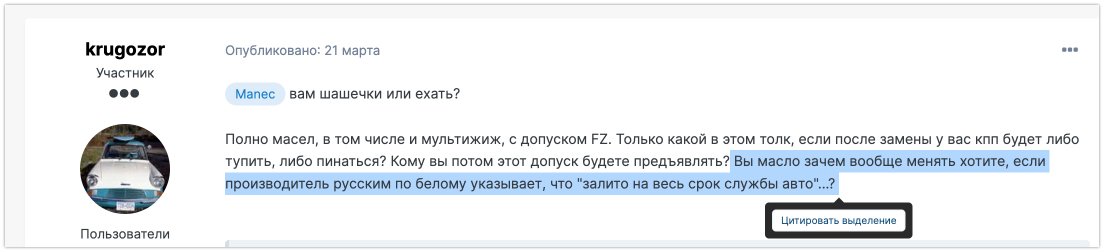

29.03.2023 в 05:00, MAX_ABK сказал:
На предыдущие страницы посмотри, ты топишь за это. И вообще, давай без оскорблений
Где в ВОПРОСЕ с цитированием мануала я УТВЕРЖДАЛ, что Я "действую как указывает производитель" ??????
Так и знал, что ты не в состоянии отличить мокрое от мягкого. Перечитай еще раз!
