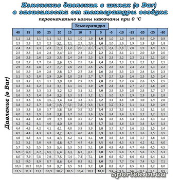

4 часа назад, Skif_tlt сказал:
Кто-нибудь в курсе как температура влияет на давление в шине? Сейчас +10 хочу переобуться и сделать давление 2.4, после завтра будет 0 градусов, как изменится давление в шинах?
Skif_tlt  скукожится))) а так надо зимний воздух качать):friends:
Ребята, это же нереально поддерживать каждый раз атмосферы в шине,  соответствующие температуре окружающего воздуха. Поэтому я придерживаюсь рекомендациям размерам шин с атмосферами указанными на наклейке на стойке двери.
Ставишь зимние шины при +5, например, накачай 2,4-2,5, как похолодает опустится до 2,1-2,3
Я электронным манометром измеряю. На али 3 бакса стоит.
Изменено пользователем dimaone
