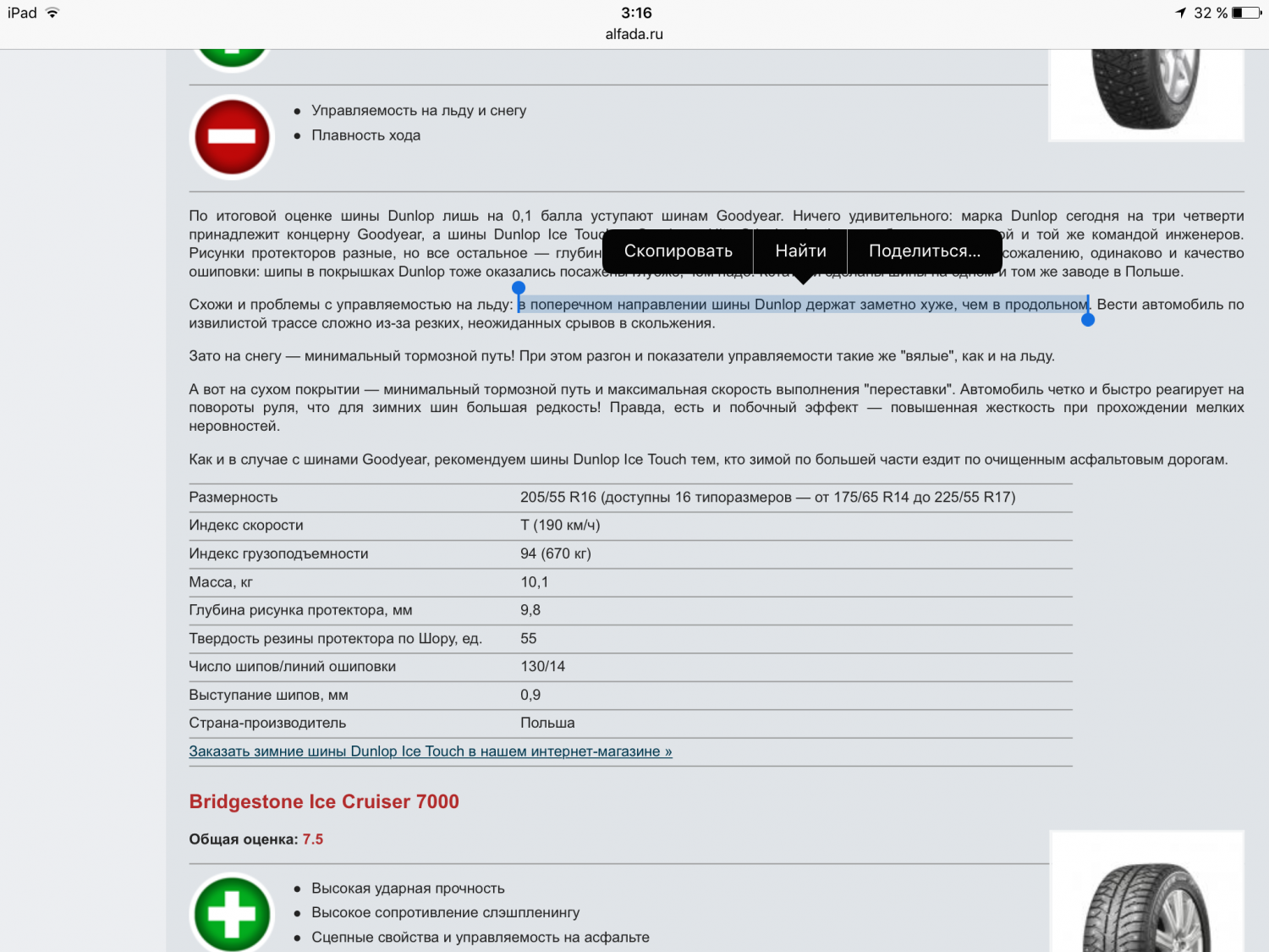

А вот кстати про что я и говорил так и пишут. И поверь - прочитал я это только сейчас. Я это сразу на Данлопах ощутил что шибко хорошо они тормозят, но в боковом смещении не очень. Просто на поезженых вертеть то уже нельзя вот и смирился.
Вот сам тест: http://www.alfada.ru/article/1/sravnitelnyj_test_10_zimnix_oshipovannyx_shin/2/
Я бы не стал вертеть.
Так у тебя есть отличная возможность это сделать - "не вертеть" :D Ну а если серьёзно, то яж вроде с пистолетом у виска никого не заставляю. Да и шип не фреза - при повороте посадочное не вырежет. А вот на поезженных шинах с шипами которые уже "легли" по ходу движения этого однозначно делать не стоит. Поэтому я апосля уже и не стал.

Резина, она конечно такая резина. Но тем ни менее, мы видим, что гнёзда со временем разбиваются, и вносить в это лепту собственными руками... Ну, было бы ради чего. Журналистам надо сделать развёрнутое описание - они пишут - плохое поперечное сцепление. Только оно не плохое, а просто хуже чем продольное. Что логично и является особенностью рисунка протектора абсолютно любой зимней шины. Ну вот инженеры Нокиан воплотили Вашу идею в HKPL 9. Забрав у продольного сцепления и отдав поперечному. Почему они или другие производители этого не делали раньше? Может потому что идея спорная?
