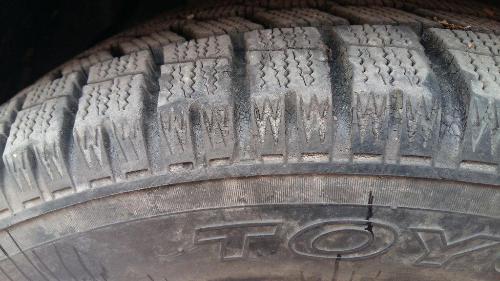

Нашёл фотку микротрещин высохшей резины, надо на своей 15-летней посмотреть. может не заметил
@dock78, такое трудно не заметить.
Видно только относительно крупные трещинки. Сейчас сфоткал, пришёл глянул и ужаснулся), не вооружённым глазом этого не видно
Пойду ка и я гляну на свою 9 летнюю. Может, за новым Ханкуком 419 пора идти. И так уже подорожал на пару сотен рублей за колесо.
