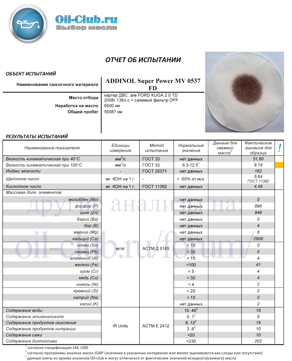

5 февраля 201412 г Закреплён Addinol Super Power MV 0537 FD отработка на Ford Kuga после 6500кмМасло:ADDINOL Super Power MV 0537 FD(куплено у официального дилера г.Тюмень Авторемонтная 12)Автомобиль:FORD KUGA 2.0 TD 2008г.136л.с + сажевый фильтр DPFОбщий пробег на одометре: 50 087кмПробег на масле:6 500кмМоточасы: не измерялисьИзрасходованное топливо: не считалДоливки масла: не доливал.Присутствие отложений в двигателе ДО: нет.Автозапуск: не использовалсяПредпусковые подогревы:Установлен WEBASTO, перед каждым запуском двигателя после длительной стоянкиПериод эксплуатации:Осень-зима +5,-37Срок эксплуатации: 4 месяца.Топливо: ДТ Лукойл,ЕВРО-5Режимы: 50% город (пробки), 50% трасса.Фильтр масляный:FORDФильтр воздушный:FORDОбъем заливаемого масла: 5.0 лОтбор масла: из картера в середине слива в новую полиэтиленовую бутылку 1 лЧто было до этого масла:ADDINOL Super Power MV 0537 FD 6000-7000тПромывка промывочным маслом: не делаю - в картере остался несливаемый остаток старого масла.Addinol Super Power MV 0537 FD FORD KUGA 2.pdf
6 марта 201412 г 1) Топливо попало - видно и по падению вязкости и по содержанию топлива. Об этом кстати предупреждал хозяин когда привозил отработку. 2) Многовато хрома - норму не перешло - это материал колец. 3) Железа для некоторых дизельных двигателей это нормально 4) В целом по параметрам можно ездить 7500-8000км на это масле, то есть чуть увеличить интервал. enzo извини за задержку с анализом - столько событий...
6 марта 201412 г Да, цветмет... неплохо бы ещё один анализ этого масла сделать после лета. А если зимой -37, то надо 0W- заливать.
6 марта 201412 г я вот думаю что переборщил я с пробегом 8000км. Вязкость падает из за попадания топлива, а для дизеля и ЦПГ возможно не так хорошо, лучше пусть на 6500км меняет. Надо второй анализ на другом масле, сравнить и понять.
6 марта 201412 г кольца надо защищать... имхо лить другое масло, где есть молибден и бор в нормальном количестве а не статистическом... Изменено 6 марта 201412 г пользователем Nordman
6 марта 201412 г у меня складывается ощущение что топлива было больше и вязкость ниже, на этой воде он поездил и наработал продукты износа. Может бред конечно.
7 марта 201412 г От куда столько топлива в масле...такое количество топлива любое масло разжижает! Сперва с причиной разбираться надо!
7 марта 201412 г Автор ЕГР есть. Топливо попадает в масло при очистке сажевого фильтра DPF.Происходит регенерация по такому алгоритму, в цилиндры впрыскивается больше топлива, за счет этого поднимается температура в выпускном коллекторе и фильтре DPF соответственно.Сажа выжигается. Не сгоревшее топливо видимо идет в масло. Во всяком случае пару раз наблюдал повышение уровня масла. Насколько понял при прочтении данного форума масла с фордовским допуском и где есть молибден и бор в нормальном количестве найти практически нереально. Или забить на фордовский допуск?
7 марта 201412 г @enzo, не слушай про молибден и бор - ерунду он сморозил... Ты сейчас что льешь Valvoline? Надо еще протестить хотя бы лайтом по 1500р и посмотреть что после него будет. Я бы протестировал на 5W-30 A3/B4 как говорит Alehandro. На пробег 5000км и на анализ. Там вязкость побольше, противоизносных побольше.
7 марта 201412 г Автор Да сейчас залил Valvoline, готов и его затестить. Mobil 1 ESP Formula 5W-30, у него тоже вязкость больше. Может его тогда попробовать. Изменено 7 марта 201412 г пользователем enzo
