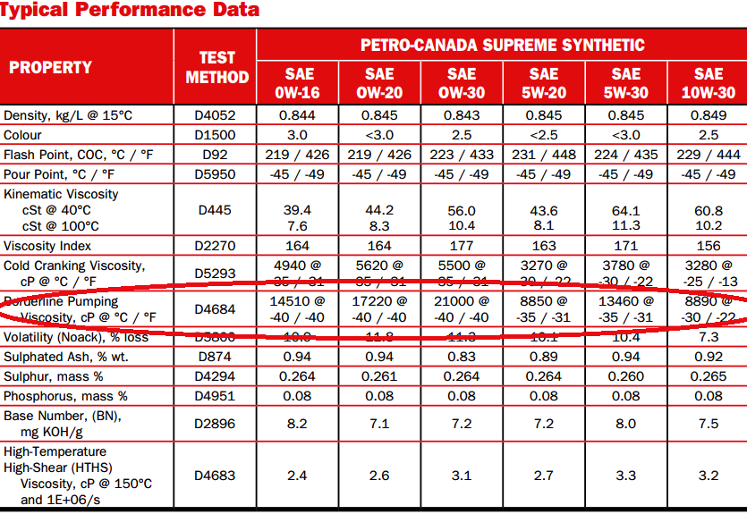

gres 0 Опубликовано: 5 января 2019 Поделиться Опубликовано: 5 января 2019 Добрый день , подскажите как так получается, рецептуру масла PC SS 5w30 поменяли, пурпойнт в тех данных 2014 снизился с -48 до -45 по сравнению тех данными 2018г и вязкость при холодном пуске улучшилась с 4850 сП при -30(2014г) до 3780 сП при -30 (2018). Проводил ли кто нибудь тест на заморозку новой формулы? Стала ли она действительно лучше или петра занялась "очковтирательством" на бумаге? Ссылка на сообщение
mare 146 Опубликовано: 6 января 2019 Поделиться Опубликовано: 6 января 2019 В 05.01.2019 в 12:37, gres сказал: до 3780 сП при -30 (2018). Проводил ли кто нибудь тест на заморозку новой формулы? Стала ли она действительно лучше или петра занялась "очковтирательством" на бумаге? ну четко ведь есть в документации, что потеря текучести при -35. Ссылка на сообщение
Oilmann 313 Опубликовано: 7 января 2019 Поделиться Опубликовано: 7 января 2019 (изменено) В 06.01.2019 в 17:47, mare сказал: ну четко ведь есть в документации, что потеря текучести при -35 А ведь правда...она у меня колом встала как раз гдето в - 35+- и это печаль... Так что на новой Петрухе(5w30)заводиться в -35 никому не советую, макс -30 В документации темп застывания -45 Изменено 7 января 2019 пользователем Oilmann Ссылка на сообщение
mare 146 Опубликовано: 7 января 2019 Поделиться Опубликовано: 7 января 2019 (изменено) 14 минут назад, Oilmann сказал: А ведь правда...она у меня колом встала как раз гдето в - 35+- и это печаль... Так что на новой Петрухе(5w30)заводиться в -35 никому не советую, макс -30 В документации темп застывания -45 Насчет -45 , полное застывания, то есть в лёд! А есть понятие потеря текучести в самом ДВС! ЭТО ДВЕ БОЛЬШИЕ РАЗНИЦЫ! Поэтому никогда нельзя делать аксиому на основе аппарата ИНПН SX800!!!! ( по анализу показало -41) То есть на данном масле, запускаться при морозе -35 можно, при условии, что работает система автоподогрева с -25 ! Изменено 7 января 2019 пользователем mare Ссылка на сообщение
Oilmann 313 Опубликовано: 8 января 2019 Поделиться Опубликовано: 8 января 2019 15 часов назад, mare сказал: А есть понятие потеря текучести в самом ДВС! ЭТО ДВЕ БОЛЬШИЕ РАЗНИЦЫ! Да, там указана пограничная вязкость прокачиваемости при-35С Поэтому на -45С можно не смотреть, это уже будет атас Ссылка на сообщение
