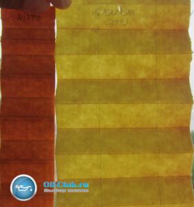

24 июня 201610 г Популярное сообщение JS Asakashi C101J за заказ экспертизы спасибо форумчанину Dimcho Gaffer в общем я не могу вспомнить кто, СПАСИБО ВСЕМ! Масляный фильтр приобретался через emex.ru у поставщика VKSF по цене 293р. Применяемость: Mazda Proceed Toyota 4Runner, LN205, LN106, LN135, LN107, LN56, LN66, LN65, LN51, LN130 Toyota Blizzard, LD21, LD10, LD20 Toyota Century, VG40, VG45, VG21, VG20 Toyota Chaser, LX65, LX70, LX60 Toyota Coaster, BB26, BB36, BB11, BB22, BB10, BB21, BB32, BB46, BB23, FB30, BB40, BB31, BB42, BB20, BB30 Toyota Cressida, LX70, LX60, LX71, LX80 Toyota Cresta, LX60, LX70 Toyota Crown, MS88, LS130, LS110, LS120, LS111, LS136, LS126, MS95, MS85, LS117, MS83 Toyota Dyna, LY211, BU110, BU90, BU102, BU211, BU31, BU75, BU87, BU95, BU63, BU83, BU91, LY50, BU79, BU23, BU67, BU303, BU105, LY101, LY121, BU101, BU145, BU20, BU64, BU32, BU76, BU40, BU84, BU96, BU60, BU80, BU92, JU20, LY51, BU68, BU36, BU88, BU100, LY201, BU120, LY100, BU112, LY225, BU21, BU65, BU85, BU140, BU93, BU61, BU81, LY60, BU25, BU77, BU89, LY131, LH80, BU111, LY220, BU212, BU86, BU98, BU62, BU30, BU82, BU94, BU70, LY61, BU22, BU66 Toyota Fortuner, LAN50 Toyota Hiace Van, LH172, LH70B, LH60B, LH71B, LH61B, LH50B, LH51B, LH60V, LH61V, LH50V, LH51V, LH112, LH66V, LH114, LH103, LH56V, LH102 Toyota Hiace, LH61B, LH60B, LH50V, LH51V, LH71V, LH70V, LH90, LH80, LH202, LH56V, LH200, LH24, LY151, LH60G, LY161, LH61G, LY101, LY111, LH71, LH61, LH51, LH95, LH85, LH11, LH71B, LH70B, LH61V, LH60V, LH66V, LH51G, LH50G Toyota Hilux, LN67, LN57, LN65, LN55, LN141, LN155, LN200, LN145, LN167, LN131, RN46, LAN15, LN106, LN205, LAN35, LAN25, LN81, LN91, LN85, LN41, LN61, LN51, LN56, LN46, LN36, LN130, LN152, LN166, LN100, LN135, LN147, LN109, LN107, LN60, LN90, LN80, LN30, LN86, LN50, LN40 Toyota Land Cruiser Prado, LJ95, BJ42, BJ41, LJ71, BJ74, LJ120, BJ73, LJ125, BJ71, BJ70, BJ46, FJ75, LJ90, BJ44 Toyota Land Cruiser, LJ79R, FZJ100, FJ45, FZJ74, FZJ78, BJ71, LJ72, BJ43, BJ75, FJ61, FJ73, FZJ70, LJ79, FZJ105, FZJ73, BJ60, BJ40, FJ70, FJ62, BJ44, BJ46, FJ75, FJ43, FZJ76, FJ55, BJ61, LJ70, BJ41, BJ73, BJ45, FZJ80, LJ73, FZJ75, FZJ79, BJ70, BJ74, FJ80, FJ62G, FJ60, FZJ71, BJ42, FJ40 Toyota Mark II, LX67, LX65, LX76, LX60, LX70 Toyota Quick Delivery, LH81, BU68, LY151 Toyota Regius Ace, LH103, LH125, LH115, LH123, LH102, LH113, LH129, LH119, LH109 Toyota ToyoAce, BU100, JU20, LY201, LY61, BU120, JY16, BU140, LY21, BU64, BU68, BU80, BU60, LY20, LY131, BU85, BU77, LY60, BU93, BU81, BU61, JY30, LY211, LY31, LY51, BU98, BU90, BY30, BU82, BU70, BU62, BU105, LY101, LY30, BU145, LY50, LY121, BY31, BU95, BU83 Стандартная желтая коробка с четким принтом. Надпись "Made in " отсутствует - написано просто Japan. (но мы то понимаем что фильтр не из Японии) Есть инструкция на русском. Горловина фильтра закрывается красивой мембраной с логотипом JS Asakashi. Корпус фильтра красиво окрашен в белый цвет и имеет четкий принт. Номер партии, логотип, маркировка - все имеется. Внутри корпуса фильтра чисто - ни ржи, ни окислов, есть немного краски. Фильтрующая катушка очень высокая 10.5 см. Фильтрующий материал уложен часто. На изгиб пальцем он не рвется. Излишков герметика нет - все аккуратно! Внутри фильтрующей катушки так же все аккуратно. Перепускной клапан одной дырой, вес его открытия 0.9 кг Противодренажный клапан на четверку, прилегает к поверхности хорошо, функции свои выполняет. Но выполнен из резины - поэтому форму быстро не принимает. Держать должен - но точнее скажет практика его использования. Резьба нарезана очень чисто, каждый виток имеет внутри канавку. Прижимное резиновое кольцо квадратного сечения - редкость для азиатов. Прижимная пластинка низкого профиля - держит фильтрующую катушку в корпусе фильтра. Фильтрующего материала оказалось очень много 270см и это при ширине полоски 9.5см. Фильтрующий материал на просвет, равномерность - нормальная. В сравнении с нашим эталоном Nitto, фильтр JS Asakashi C101J имеет фильтрующий материал менее толстый. Фильтрующий материал под микроскопом. Полезная площадь фильтрующего материала: ширина 9.5 см x длина 270см = площадь 2565см2 Это море КАРЛ! Давление необходимое для срабатывания перепускного клапана: Вес = 0.9; Ди = 11мм; Давление = 1.0 бар (и это норма) Вывод: Фильтр на твердую пятерку - громадное количество фильтрующего материала 2565см2 - это рекорд из того что я инспектировал. Противодренажный клапан хоть и резиновый - но прилегает к поверхности отлично и должен выполнять свои функции хорошо. Перепускной клапан - в норме. Излишков герметика нет - аккуратность фильтра на высоте. Ребята реально внутри не халтурят и работают на качество, по сравнению с некоторыми, которые думают что "внутри никто не заметит" и можно удешевлять и халтурить...

25 июня 201610 г у меня 113 ведь вроде на прадо. JS Asakashi я поставлю запросто. у твоей машины с этим мотором 114ый масляный фильтр, а 113ый используется на объёмах до 2.4 как бы - у них уплотнительные кольца совсем разного размера даже. (к мотору 1gr-fe/2uz-fe подходят фильтры: C114J - родной вариант, C111J - уменьшенный вариант от 2tr-fe, C101J и C103J - увеличенный вариант от 1fz-fe, и какой-нибудь Sakura C-1828, например) Изменено 25 июня 201610 г пользователем Gaffer
